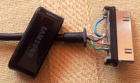

Na ja, vielleicht hat eine abgerissene Drahtbrücke(blau) ja solche Auswirkungen.
