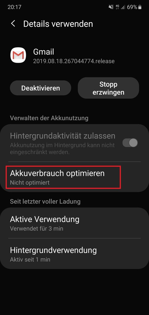

Ich habe mit Gmail Push Benachrichtigungen/ Emails keinerlei Probleme bei meinem Note 10 Plus. Das schlimmst was passiert ist das Emails ein paar Minuten verzögert angekommen.
Wichtig ist das in der Gmail App die Akku-Einstellung "Akkuverbrauch optimieren" auf "Nicht optimiert" gesetzt wird (standardmäßig steht Gmail auf "Akkuverbrauch wird optimiert"), ansonsten wird scheinbar die App im Hintergrund vom Android-Prozess-Management beendet (Android Doze-Modus) oder zumindest der Push Empfang beeinträchtigt.
Reaktionen: playsat
Ich teste das mal, standardmäßig ist optimiert an.
