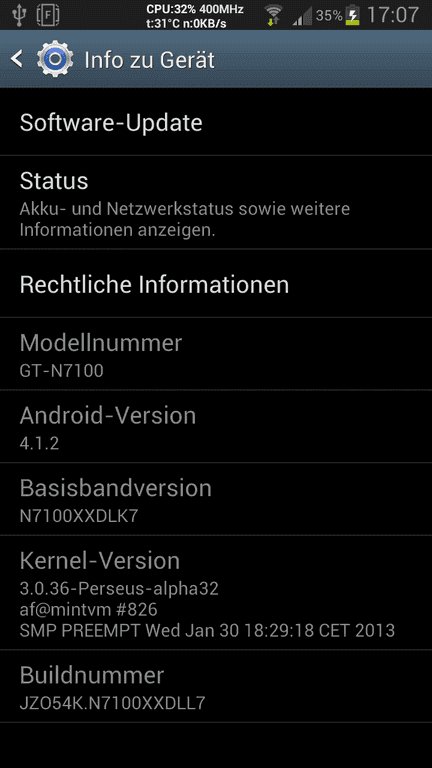

Ich hoffe das ist so jetzt korrekt. :thumbup:
Bleibe allerdings bei Stock. Vorerst....
Jepp, recovery haste hoffentlich nicht vergessen. Wenn ja, dann ist es bisher alles was an sicherheit bzgl suddendeath geht.
Gesendet von meinem GT-N7100 mit Tapatalk 2
ja da hab ich das hier drauf openrecovery-twrp-2.4.1.0-n7100
