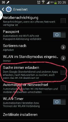

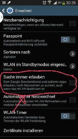

Mein Problem hat sich übrigens erledigt. Hatte eingestellt nur wenn angeschlossen, WLAN wurde trotzdem immer aktiv angezeigt in den Akkustats, ist ein neuer zusätzlicher Menüpunkt im WLAN, Ortungsdienste dürfen immer zugreifen oder so, der war Standardmäßig aktiviert, hab das deaktiviert jetzt schaltet sich WLAN auch aus und Akku hält auch länger.
Wenn ich unter Einstellungen und dann Akkuanzeige gehe, wird mir dort angezeigt, dass ich eine permanente WLAN Verbindung habe, obwohl WLAN ausgeschaltet ist !
Frage mich woran das liegen könnte und ob es eine Möglichkeit gibt dieses abzustellen ?
Irgendwer hatte dieses Problem auch schon. Weiss nur nicht mehr, ob im Akku oder WLAN Fred.
Die Lösung kenne ich leider nicht. KÖNNTE aber die Erlaubnis für Google sein.

Das war ich im Akkuthread und GENAU DAS hat mir auch geholfen, bin durch rumexperimentieren selber draufgekommen, wollte schon einen Full Whipe machen weil ich dachte die Software hat einen weg ;)
