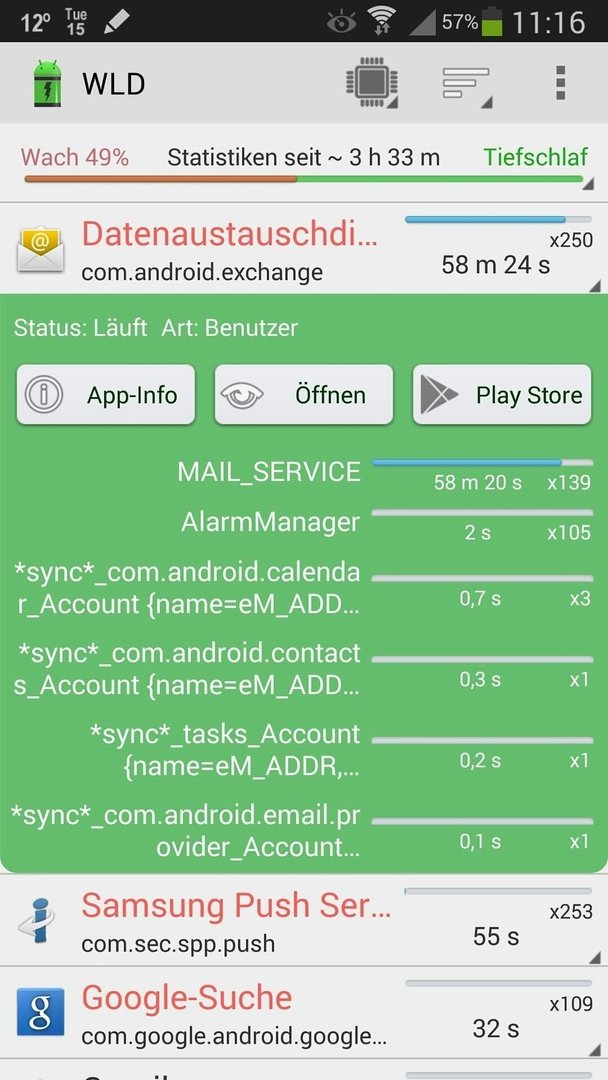

vielen Dank - hier das Ergebnis - was muss ich ändern ?

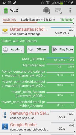

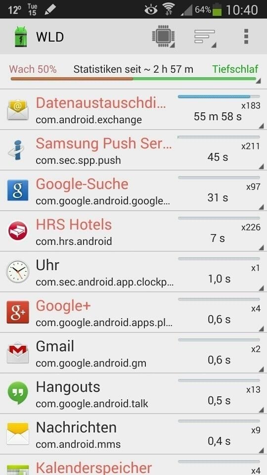

Hier noch genauer...es scheint der mail service zu sein - welcher mailservice der von google ?
na dann öffne die app doch einfach und dann siehst was es ist, was das note immer wach hält.
Beiträge editieren und nicht hintereinander posten.
Wie oft ruft er deine externen Mailkonten ab? Was hast du eingestellt?
push beim exchange Konto, sonst 1 Mal am Tag
Sieht er so aus als wenn er sich beim Abrufen irgendwo aufhängt. Kannst du deinen Datenverbauch mal gegenchecken für diese App.
Kenne das Phänomen beim Abrufen einer Mail und da hängenbleibt. Daher ist die App permanent Aktiv und weil die Mail immer und immer wieder abgerufen wird steigt auch noch der Datenverbrauch ins unermessliche.
Du könntest auch die HRS App deinstallieren. Auch wenn sie nicht relevant in der Summe ist, so ist es wieder ein kleiner Störer, den Du vermutlich gar nicht nutzt.

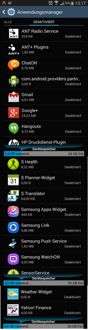

Den Samsung-Push-Service habe ich wie mehrere andere Apps komplett deaktiviert.
Was ich bei den Google Diensten noch nicht verstanden habe, wie man ohne sie auskommen soll. Zumindest wenn man Google Maps nutzen möchte.

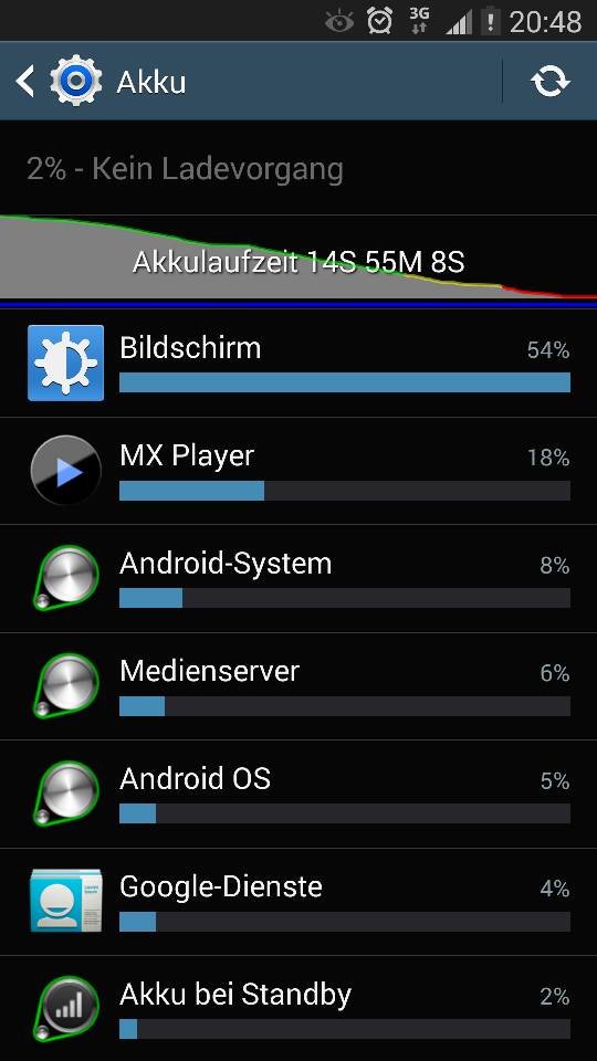

Hier mal mein senf! :thumbup:

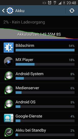

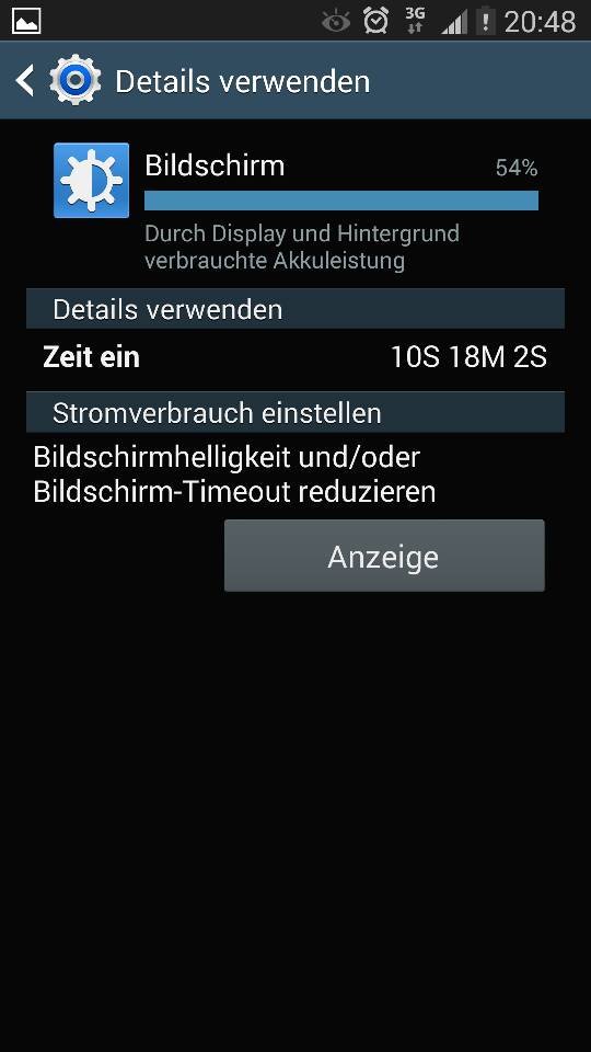

Gesendet von meinem SM-N9005 mit der Android-Hilfe.de App
Reaktionen: xGojira
Holy s***
10h Display On bei einer Laufzeit von 14h. Keine Hobbies he :p
*mobile*
xGojira schrieb:
Holy s***
*mobile*
Man gibt sein bestes :D

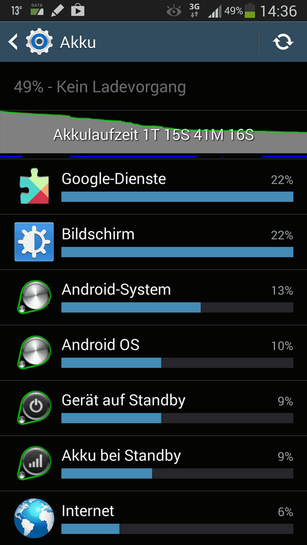

Mein Akku
Wie hasz du das hinbekommen?
Das Handy über einen Tag einfach nur liegen gelassen?
Mich interessieren eher die Google Dienste. Wieso sind die so hoch? und bei deinem Display, wie lange lief es?

Holger1973 schrieb:
Ist es beim Deaktivieren vom Samsung-Push dann nicht so, dass Du dann auch keine Benachrichtigung über FW Updates bekommst?? Ich denke das es so ist....
Keine Ahnung. Ich sag es Dir beim nächsten Update ;)
Wobei ich glaube ich öfter auf den Aktualisieren Button drücke als der selbst danach sucht :D
*mobile*
Hatte anfangs sehr große Probleme mit google Dienste,erst als ich automatische Ordnungsdienst deaktiviert habe. Hatte ich keinen immensen Akku Verbrauch mehr.
Bis auf whatsapp und Facebook wird nichts automatisch synchronisiert.
Alles deaktiviert.
Dazu jede Nacht für 6std. flugmodus.
Am Tag bisschen surfen und Mails lesen.
Somit komme ich mit dem Gerät auf 2 Tage.
Mit dem gerät wäre sogar 3 Tage möglich.
Nein, schon benutzt. Nur alle sinnlose Zusätze deaktiviert.
