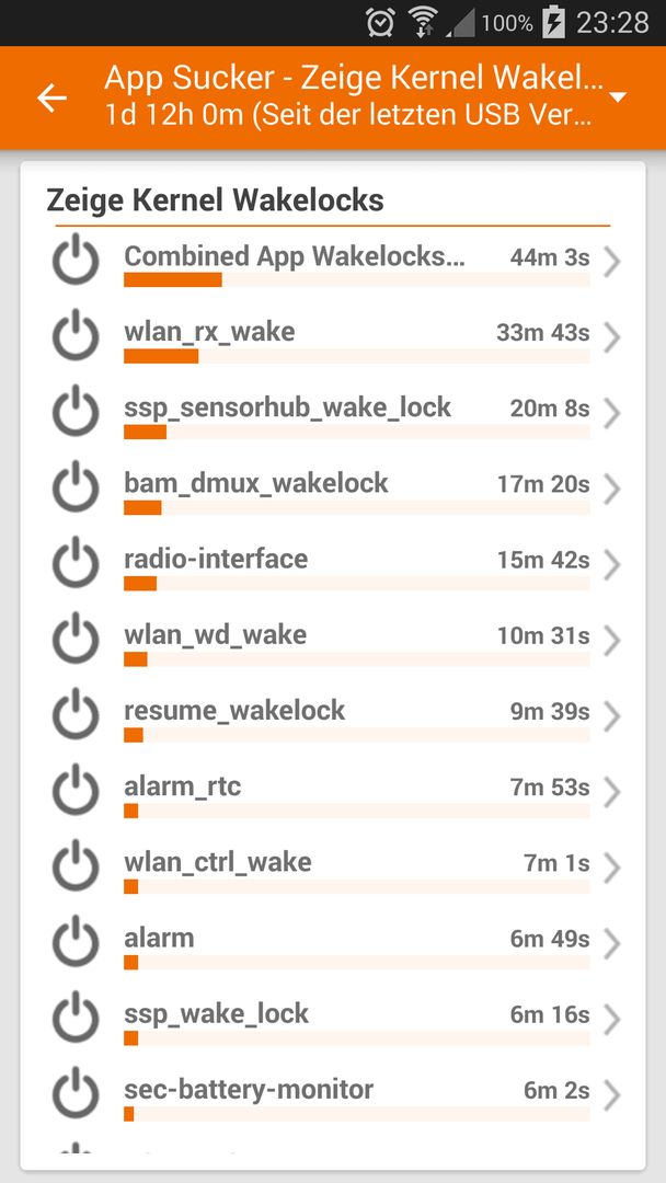

Ich nutze die App GSamBatteryMonitor, diese zeigt auch wie viel CPU-Zeit wovon benutzt wird und welche Wackelocks vorhanden sind.
Mir fällt nichts ungewöhnliches auf.
Spitzenreiter sind:
1. Combined App Wackelocks...
2. wlan_rx_wake
3. ssp_sensorhub_wake_lock
4. radio-interface
5. bam_dmux_wakelock
6. wlam_wd_wake
Nach 10 Stunden Akkulaufzeit wurde der Wakelock auf Platz 1 unter 10 Minuten aktiv gehalten. Die anderen weniger als 5 Minuten.
Ist das so normal oder sind die Werte des aktiv haltens zu lang?

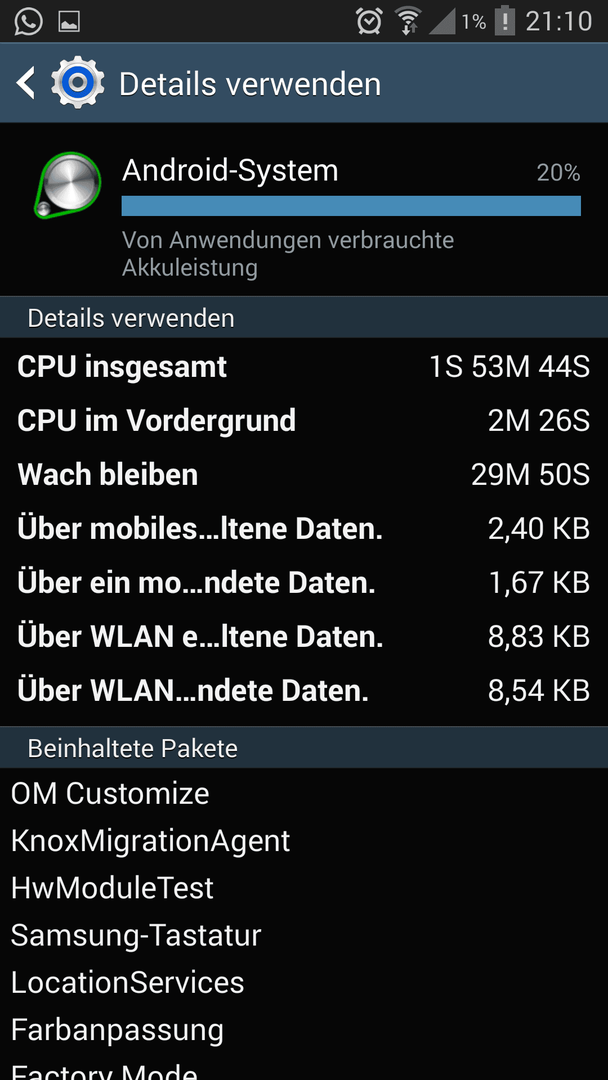

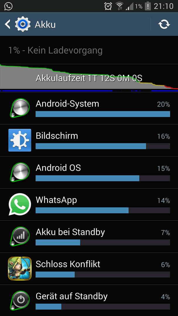

Edit:
Im Anhang mein Akkuverbrauch nach zwei Tagen. Android-System mit fast zwei Stunden CPU Nutzung.
Der Bildschirm war ca. 6 Stunden an.
Das letzte Bild zeigt die Wakelocks von der App GSamBatteryMonitor.

Manche Leute hier im Thread würden einiges geben, im Verlauf von zwei Tagen 6h Display-On zu erreichen. :)
Die Platzierung von "Android-System" war schon immer mehr als Gaga, das würde ich nicht überbewerten.
Dass wlan_rx_wake so "hoch" ist, deutet imo darauf hin, dass in deinem heimischen WLAN etwas aktiv herumfunkt und somit das Note aus dem Tiefschlaf holt. Wenn du keine Möglichkeit hast, dem abzuhelfen, könntest du das Note so einstellen, dass es bei abgeschaltetem Display auch WLAN deaktiviert. Das schlägt sich dann zwar auf deinem mobilen Datenvolumen nieder, aber dafür hält dann der Akku vielleicht länger.
Was deine Frage zu den Wakelocks angeht, wenn du dabei das Gerät benutzt, sind entsprechende Aufzeichnungen nicht sehr nützlich - die sollten über einen Zeitraum erstellt werden, in dem das Gerät möglichst lange nicht benutzt wird.

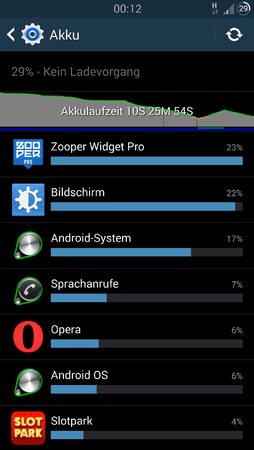

wie zuverlässig ist eigentlich die Auswertung des Akkuverbrauchs?
Kann mir ehrlich gesagt nicht vorstellen, dass Zooper am meisten Akku verbraucht haben soll und Slotpark nur so gering zu Buche schlägt...

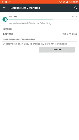

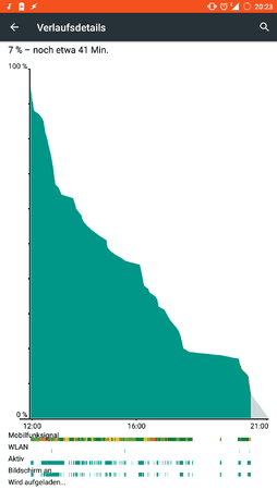

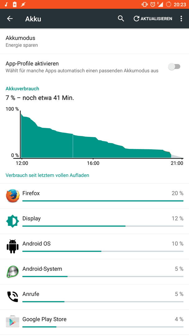

Ich weiß nicht, wie ihr das macht.. Android 5.1.1 CM 12.1 Note 3 vom 01.08. neueste vom neuesten, Energiesparmodus an... :/ Was kann ich tun ? Anderer Kernel, Undervolten etc.. ?
Screenshot_2015-08-03-20-23-27.png Screenshot_2015-08-03-20-23-58.png Screenshot_2015-08-03-20-23-09.png
Also da stimmt ganz gewaltig was nicht, wird das Handy heiß?

Da würde ich direkt als erstes mal Firefox kicken. Ich Browser selbst auch sehr sehr viel mit dem Handy mit chrome und das taucht bei mir nicht mal in der akkustatistik auf.
Ja der Akku wird ziemlich heiß manchmal, aber das kann normal sein - WLAN.
Hab ihn gestern Abend voll geladen, Flugzeugmodus ab in's Bett, heute morgen 90% - das kann nicht sein. Es lief nichts außer Tasker (der das Handy aus dem Flugzeugmodus holt morgens, wenn ich aufstehe), da dürfte nichts weggehen. Ich hab logs mit BetterBatteryStats, vielleicht kann einer dann was dazu sagen..

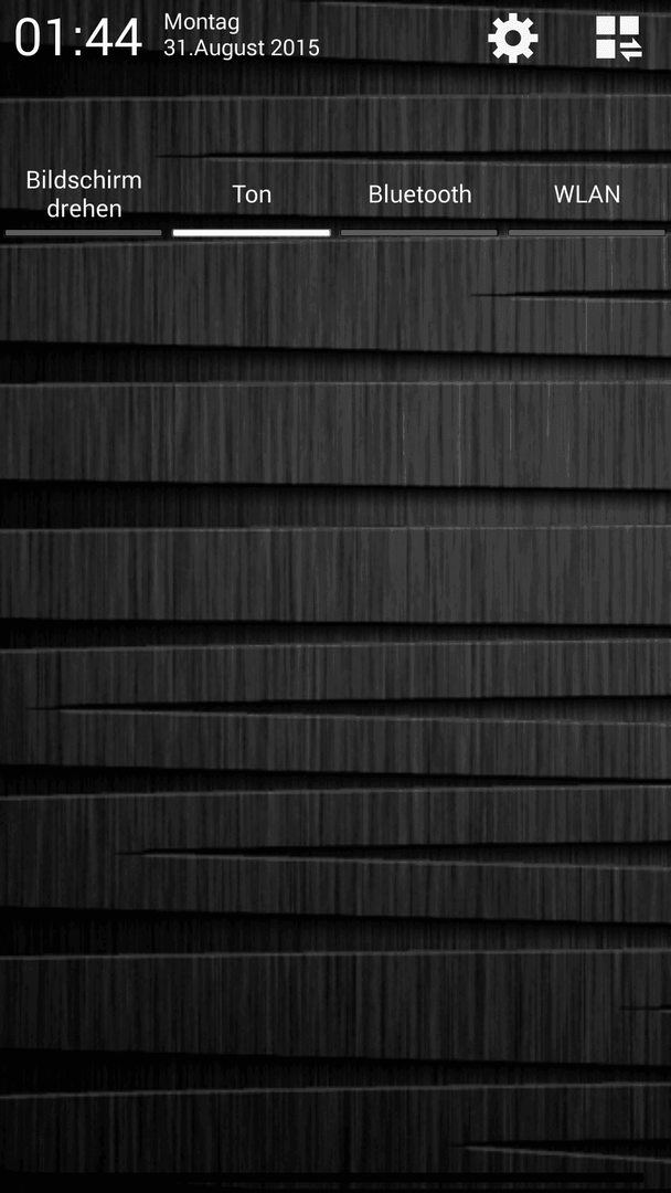

Moin...
Kann mir einer sagen, warum dass WLAN als eingeschaltet dargestellt wird, obwohl es deaktiviert ist?
