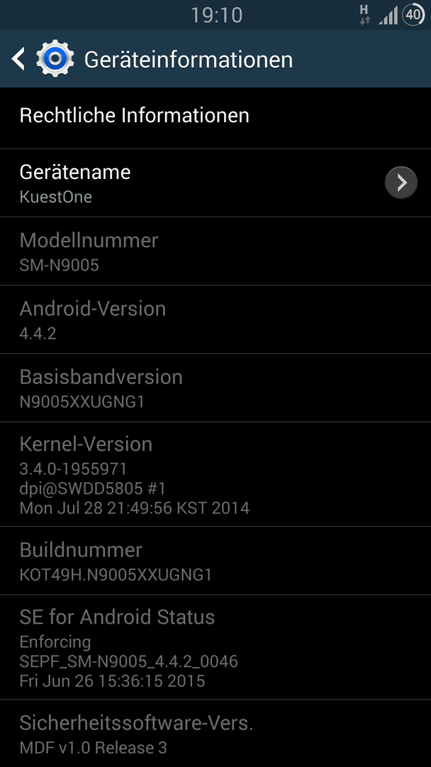

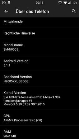

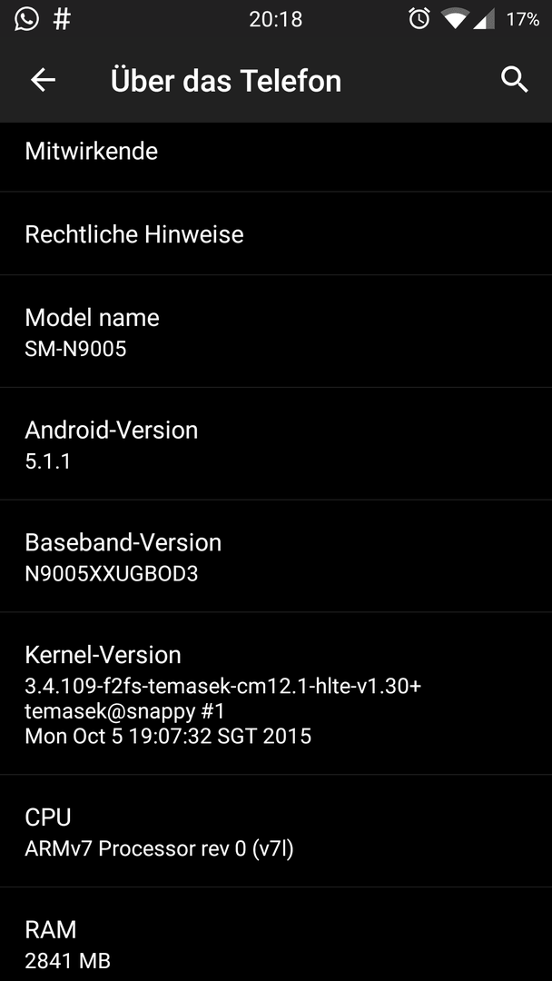

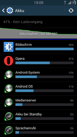

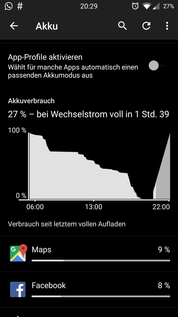

Was für eine Baseband-Version habt ihr? Ich habe extremen Akkuverbrauch obwohl ich alles mit greenify mit xposed alles in den Ruhezustand gesetzt habe.

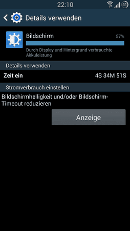

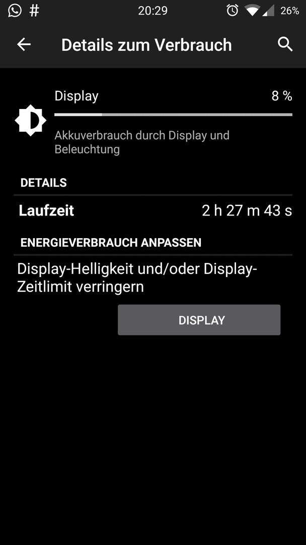

Hier sieht selber im Anhang.
Mach mal einen BBS Log.
Beschreibungen gibt es ja zu Hauf.
Nur deine Bilder nützen nahezu nichts.
Erik
Ich habe bei mir Datenautomtik eingestellt, also wenn ich im WLAN bin, hab ich nur GSM. Dadurch hat sich mein Akkuproblem erledigt...
Bei voller Helligkeit und nach 4,5h DOT hab ich noch über 40% Restakku...
@Siriusblack: dein Standby-Verbrauch sieht eigentlich ziemlich gut aus, erkennbar an den (fast) waagerechten Linien zwischendurch. Grund muss also ein anderer sein...

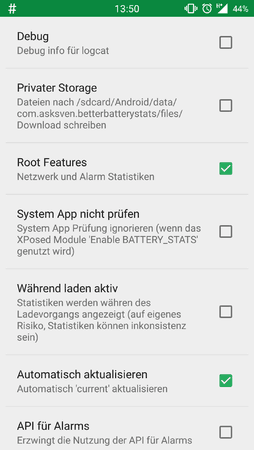

Du hast Root aber du musst auch Root Rechte bei BBS zulassen in den Einstellungen. Den es zeigt nicht alles an. Nicht mal wie lange deine DOT war.
Daher nicht sehr brauchbar. Man sieht zwar schon was, aber bitte mach es nochmal. Schau dir mal bitte die Anleitungen dazu an.

Komisch, ich habe doch die Root Funktion aktiviert, wie man im Screenshot sieht?

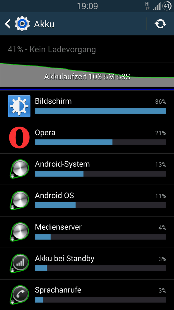

So hab jetzt nochmal paar Screenshots gemacht...
Einstellungen hab ich eigentlich keine besonderen vorgenommen, hab aber sämtliche Apps die ich nicht brauche deinstalliert...
Auf 13h DOT komme ich natürlich nicht, das kann man so auch gar nicht rechnen. Trotzdem sind es sehr gute Werte wie ich finde....
