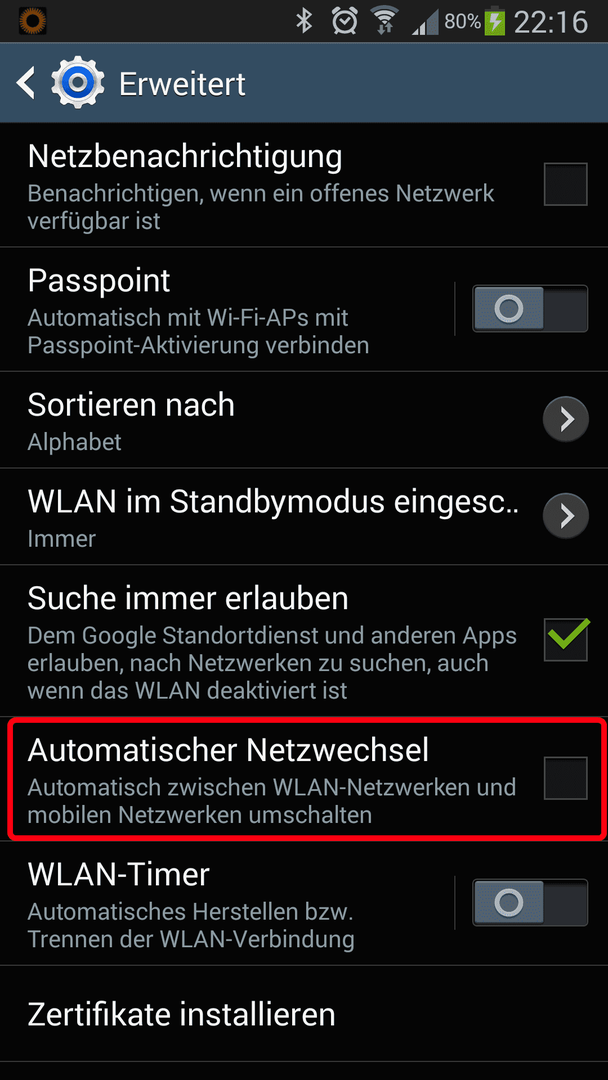

Das ist doch die gleiche Sache wie den automatischen Netzwerchsel zu deaktivieren?!
Entweder hat man die Umstellung deaktiviert und er schaltet nicht mehr automatisch um, wenn das WLAN angeblich langsam ist oder die mobilen Daten sind aus, dann kann er ja schlecht umschalten.
Dann doch lieber den automatischen Netzwechsel deaktivieren. Dann muss man nicht noch manuell Hand anlegen.
Oder habt ihr trotz Deaktivierung des Netzwechsel WLAN Abbrüche?
