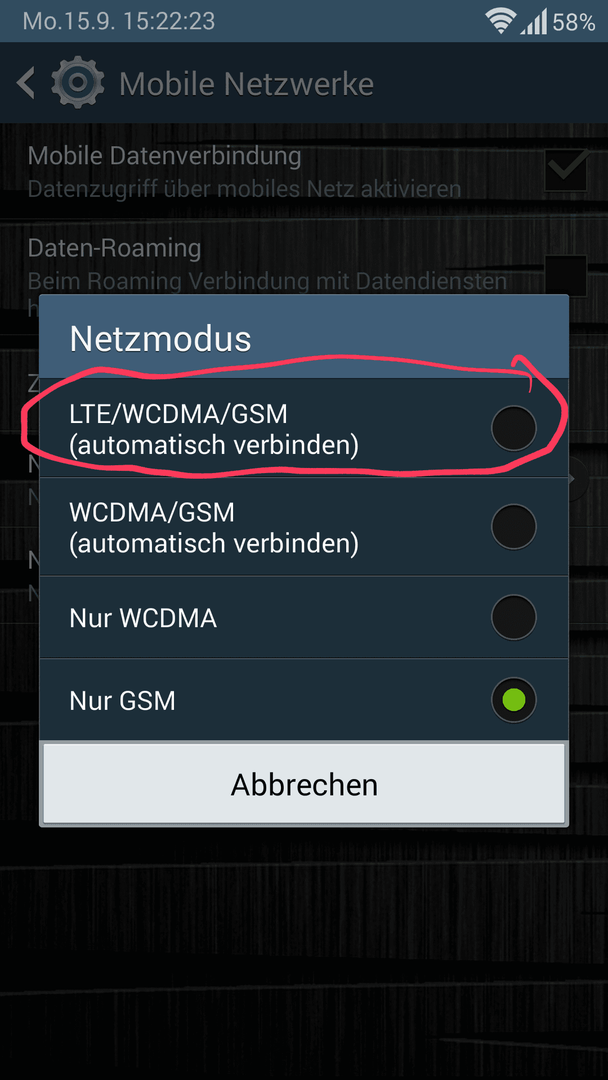

Geh mal unter Einstellungen > weitere Einstellungen > Mobile Netzwerke > Netzmodus.
Da müsste es dann eigentlich so aussehen wie auf dem Bild was ich angehängt habe.
Da hakst du dann einfach die obere Zeile an.

Das ist das Problem. Am Note gibt's den obersten Punkt nicht zur Auswahl. Kann es sein dass es an der Telekom Firmware liegt und diese kein Lte unterstützt? H+ geht ja ohne Probleme.
