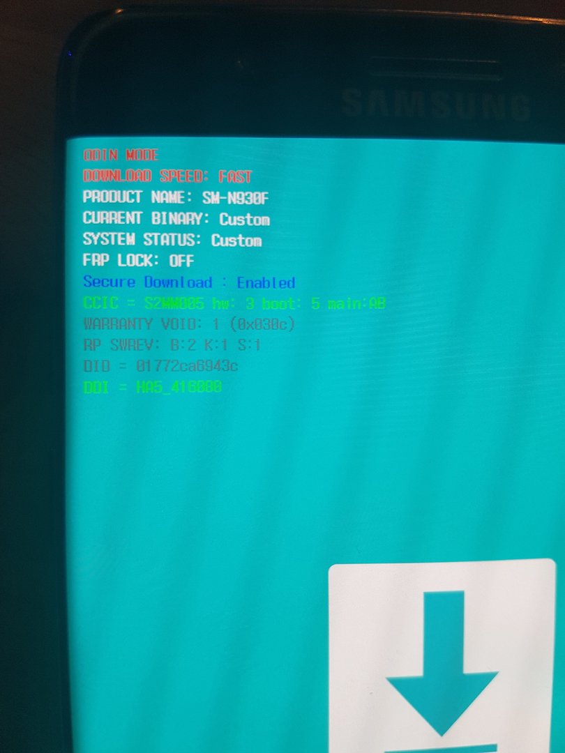

So wie im Screenshot siehts derzeit übrigens aus.
Was haben denn dieses CCIC und DDI zu bedeuten? Hat das jetzt was mit ner Sperre dey Note 7 was zu tun oder steht das bei Android jetzt generell immer da?

das hat jetzt mal gar nichts mit dem thema zu tun, hast du die rom N930FXXU2BPI7 geflascht?
Ja flasht gerade. Scheint zu funktionieren. Kann jetzt aber gerade nicht sagen worans lag. Vielleicht lags auch "nur" am PC. Den hab ich jetzt nämlich auch mal gewechselt.
