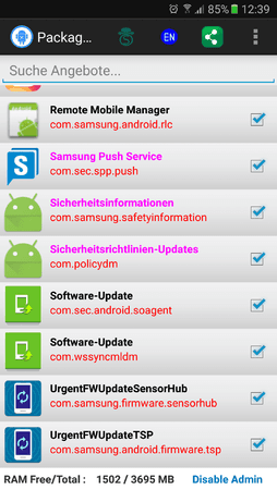

Reidy: Du hast ja leider schon das 60% Update.
Geh in Google Play und kaufe dir den Disabler pro.....du deinstallierst aber danach wieder die Anwendung.
Stelle dein Handy auf Werkseinstellung zurück. Vorher die Daten sichern, die dir wichtig sind.
Werkseinstellungen "durchlaufen" lassen. Kein Wlan aktivieren.
Kopiere dir die alte Version von Disabler pro (Seite 7) auf das Handy. Klicke dann auf die ausgepackte Datei und installiere es.
Deaktiviere folgende Dateien:
Wenn du die Dateien deaktiviert hast, kannst du Wlan wieder einstellen . Das wars. Stelle aber automatische Updates aus für Goggle-Play, damit sich nicht die neue Version von Disabler pro installiert. Auch kein Update manuell ausführen.

Wenn das Update einmal drauf ist, dann reicht ein Werksreset nicht. Mann muss ein Downgrade machen, dann den Package Disabler Pro 6.3 installieren und Dienste Deaktivieren .
Dies ist eine Zusammenfassung was mann tun muss um das Update zu verhindern oder einen kompletten Downgrade zu machen um das 60% Update rückgängig zu machen samt erneuten verhindern des 60% Update.

Und hier welche Dienste zu Deaktivieren sind ( auf Seite 9 von Kub )
Samsung Galaxy Note 7 - Zwangs-Update verhindern

das ist genau richtig.....wie schon geschrieben die Proversion erst kaufen und dann deinstallieren und danach die 6.3 wieder nehmen, der fragt nämlich die Lizenz ab damit es funktioniert

Habe erfolgreich mein ROM beim Note7 via Odin geflasht. Jetzt bin ich das 60% Akku-Patch los und durch Disabler Pro vor weiteren Samsung Attacken geschützt.
Vielen Dank für eure Hilfe.
