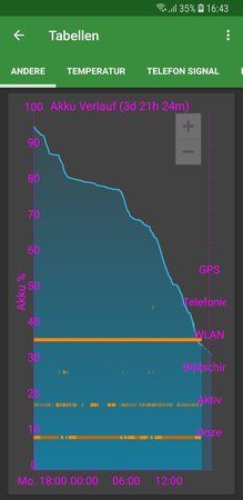

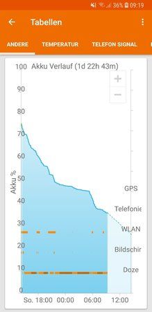

in der Nacht geht es aber Tagsüber sieht man am bild. Meistens ist es noch krasser nach unten . aber ohne das ich das Handy überhaut benutze

@rein258
Eine schöne Akkukurve.

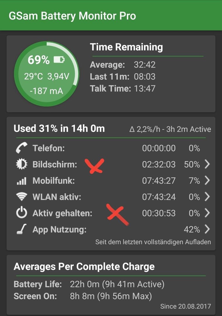

Hier mal eine von mir:
was sagst du dazu ?
Taba schrieb:
@rein258
Naja, wenn man das Telefon nicht benutzt, ist der Verbrauch auch eher gering. Aussagekräftig ist das aber nicht.
Reaktionen: 398580
Darauf wollte ich hinaus. Eine reine Akkukurve sagt nichts aus. ;)-old
Zu meiner kann ich ergänzen, dass das Handy innerhalb der Aufzeichnungszeit lediglich aus der Übernachtungsposition im Flugmodus an einen Ort mit nahezu keinem Mobilempfang wechselte und tatsächlich nicht benutzt wurde.

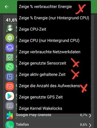

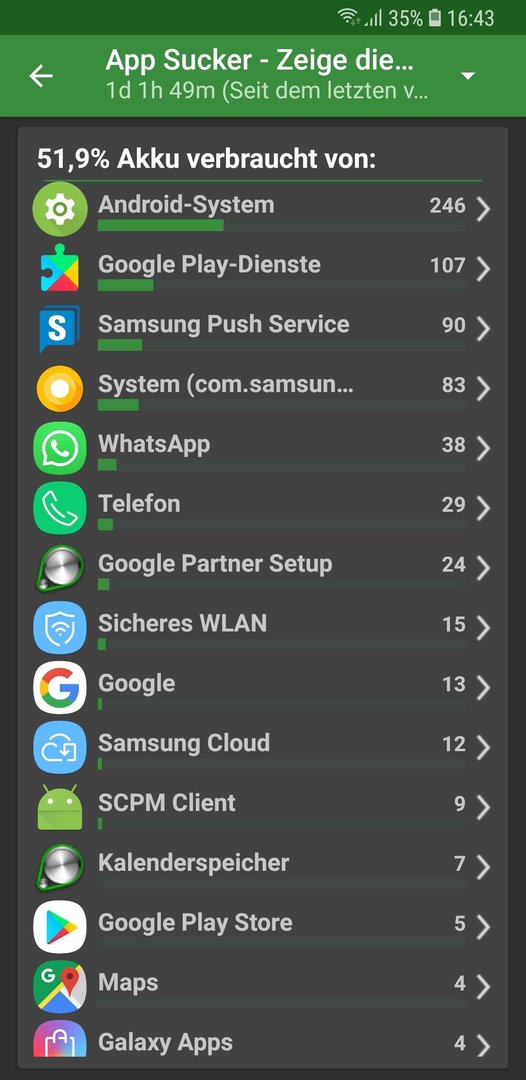

Startseite nebst der Statistiken, die erscheinen, wenn man auf die markierten Zeilen tippt und die im zweiten Screenshot markierten Listen.
Lasse dafür aber ruhig mal 70-80% des Akkus in die Auswertung einfließen.

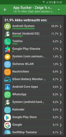

ok werde es Aufladen dann mal die werte bei 70% hier posten
Bitte bei 30, zumindest unter 50%. :smile:

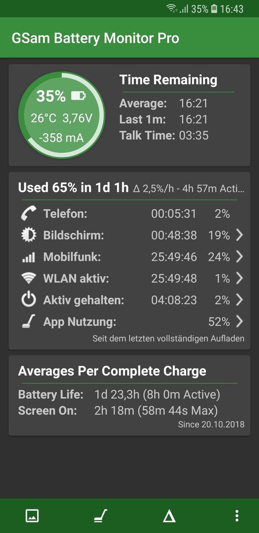

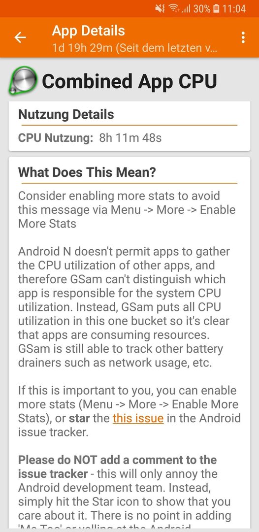

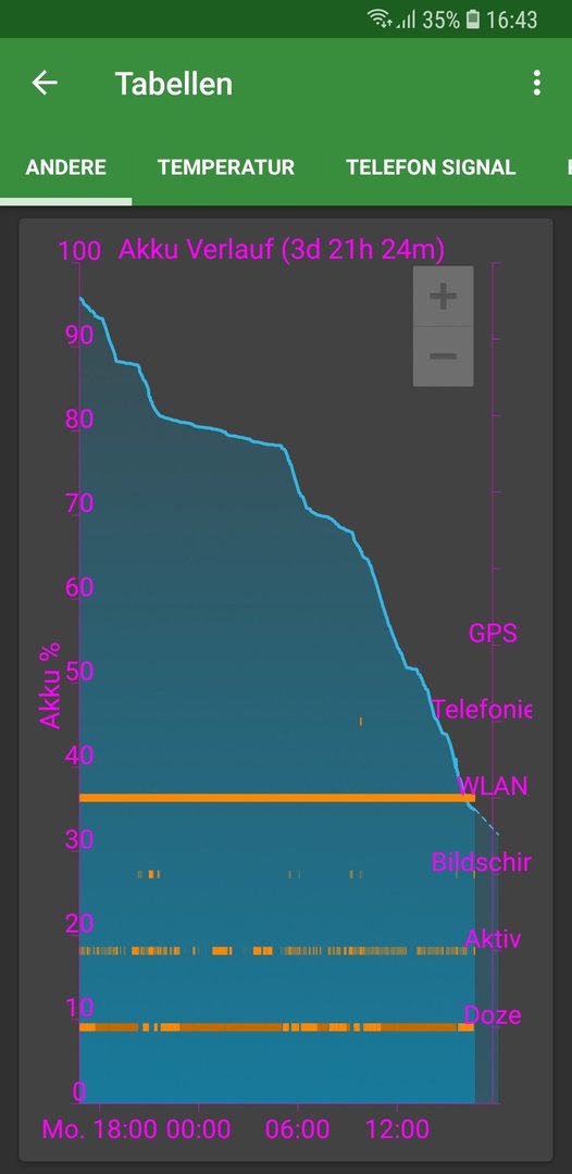

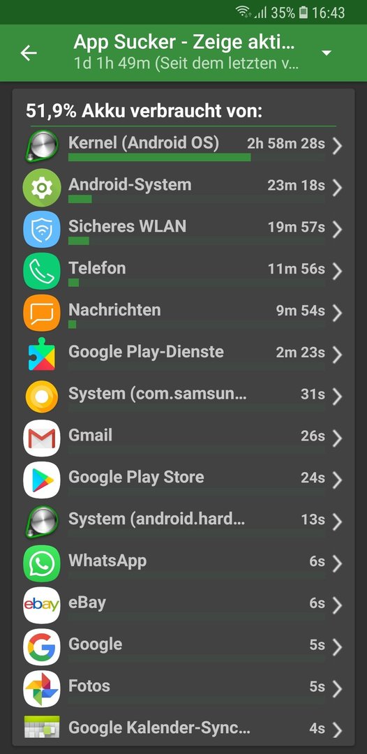

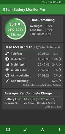

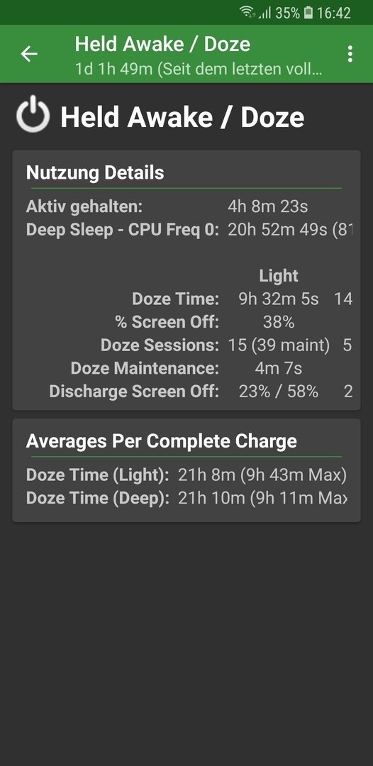

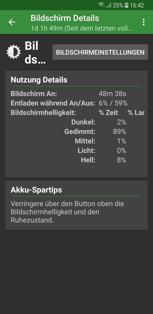

so ich denke das es alles drauf ist was du brauchst. Mfg Rein258
Bearbeitet von: Taba - Grund: Bilder angehängt. Gruß Taba

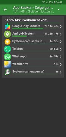

Jetzt mal ernsthaft: bei einer Screen-On-Time von 48 Minuten und einem durchschnittlichen Akkuverbrauch von 2,5% pro Stunde wirst Du nervös?
Ich habe locker das doppelte, benutze mein Note aber offenbar auch deutlich mehr als Du...
Das Handy lief ca. seit 25 stunden bei der Messung
@rein258
Hm... tatsächlich übel. Leider aber nichts eindeutig zu erkennen. :(
Es wird eine App sein, die sehr stark die Play Dienste beschäftigt. 7 von 25 Stunden erscheint mir klar zu viel...
