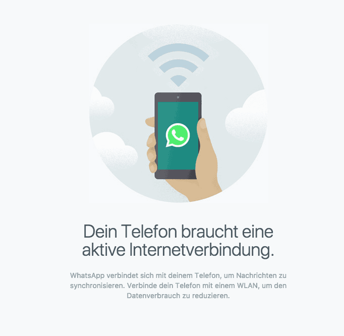

Ich beschränke mich jetzt auf WhatsAp - Handy ist im WLAN eingebucht aber längere Zeit inaktiv! Starte ich jetzt WhatsAp Web meldet die Browser Applikation (in meinem Fall eine MAC App) das mein Handy eine Aktive Verbindung benötigt - Also werden Anscheinend die TCP-IP Bindungen von WhatsAp zur Android API "schlafen gelegt"
