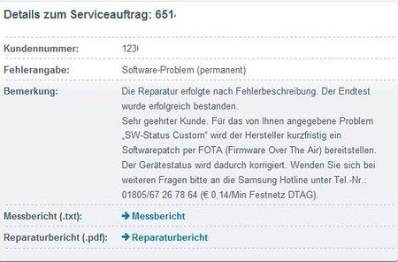

Ich habe es jetzt offiziell von meiner Reparaturwerkstatt mitgeteilt bekommen:
"Sehr geehrter Kunde,
Für das von Ihnen angegebene Problem "SW-Status Custom" wird der Hersteller kurzfristig ein Softwarepatch per FOTA (Firmware Over The Air) bereitstellen.
Der Gerätestatus wird dadurch korrigiert.
Nachdem mein Tablet nunmehr 11 Werktage (!) in der Werkstatt lag, hoffe ich, dass ich es heute wieder per dhl zurückerhalte.
Der Spaß hat mich dann - neben dem Aufwand - auch noch EUR 6,99 Paketporto gekostet.
Ich rechne nicht damit, dass ich eine Entschuldigung oder Entschädigung von Samsung erhalte.
Samsung? Kundenorientierung? Service? = :thumbdn:

Es tut mir leid, leider kam die Anweisung Samsungs noch vor der Reparatur rein. Insgesamt hat der Vorgang natürlich zu lange gedauert, da Dein Gerät noch beim Clearing lag, das .
VG
David
