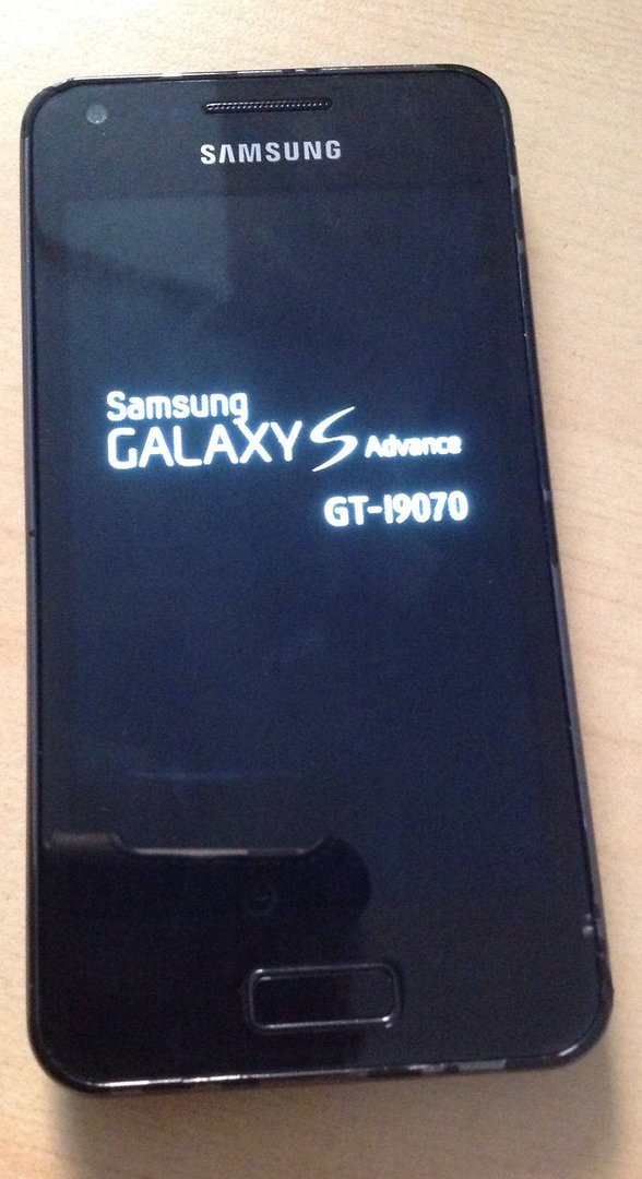

Hi Leute, mein Samsung Galaxy S Advance (GT-I9070) startet nicht mehr. Wenn ich es normal einschalte erscheint das Samsung Logo mit der Modellbezeichnung (siehe Anhang) wenn ich es ans Ladegerät anstecke erscheint ein kleiner weißer Kreis (Anhang).
Wenn ich die Tastenkombination Lauter + Power + Home Button drücke passiert genau das selbe, wie wenn ich es normal einschalte, das Samsung Logo mit Modelnummer erscheint und bleibt dort hängen.
Ich habe die Tasten sofort nach erscheinen des Logos ausgelassen, funzt nicht. Dann habe ich die Lauter Taste + Home Butten noch zwei Sekunden nach erscheinen des Logos weiter gedrückt, funzt auch nicht. Dann habe ich statt die Lauter Taste, bei der Lautstärkeregelung in der Mitte gedrückt + Home Butten + Power, funzt auch nicht.
Ich komme einfach nicht in den Recovery Modus rein.

Ok, meine Vermutung ist das warum auch immer die Partitionierung auf dem Speicher durcheinander ist. Aber ich kann natürlich falsch liegen.
Ich würde wäre ich jetzt an Deiner Stelle mal einen Downgrade versuchen, wodurch die Partitionen neu geschrieben werden. Wenn das erfolgreich ist hättest Du erstmal wieder Android 2.3.6 wie beim kaufen des Advance. Danach könntest Du wenn Du es möchtest Android 4.1.2 flashen.
Sollte der Downgrade auch nicht funktionieren liegt möglicherweise ein Hardwaredefeckt vor. Aber wie gesagt ich kann mich irren. Stecke in der Materie noch nicht so drin.
