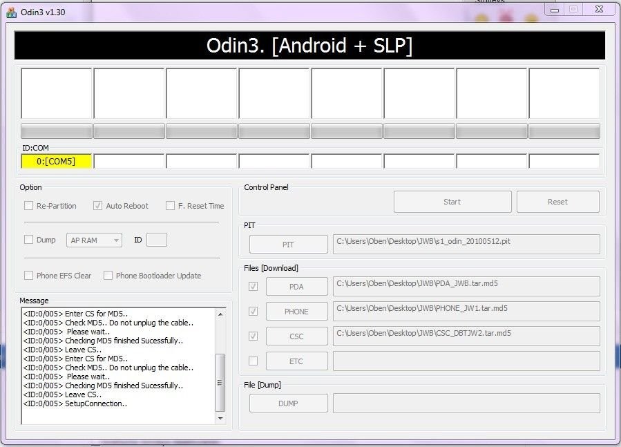

<ID:0/005> Added!!
<ID:0/005> Odin v.3 engine (ID:5)..
<ID:0/005> File analysis..
<ID:0/005> Enter CS for MD5..
<ID:0/005> Check MD5.. Do not unplug the cable..
<ID:0/005> Please wait..
<ID:0/005> Checking MD5 finished Sucessfully..
<ID:0/005> Leave CS..
<ID:0/005> SetupConnection..
So kann ich es dann 20 Minuten stehen lassen und es tut sich nichts.
Hat noch jemand eine Idee?
Ich würde es gerne hinbekommen und testen.
winklmann
Dann stelle uns mal einen Screenshot von Odin mit allen eingesetzten Dateien zur Verfügung.
Hier der ODIN Screenshot.
Winklmann
Da du die Pit gesetzt hast solltest du auch den Haken bei Repartition setzen.
Ist auch nicht anders.
Hm, nimm mal ein andere Odin-Version.
Edit: Hast du ja schon gemacht, habe ich überlesen.

ist auch nicht anders.
Vielen Dank für die Hilfe.
Ich brech jetzt mal ab.
Vielleicht probiere ich es später nochmal.
