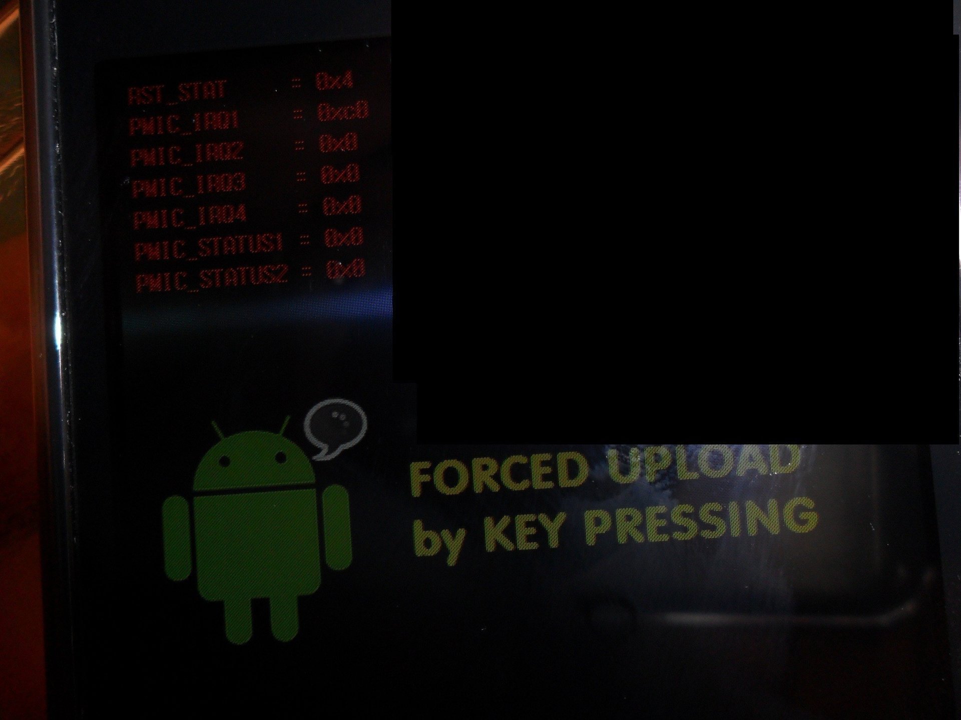

Was mich irritiert ist der 3te modus, "forced upload by key pressing". Da ist so ein Droid und oben Werte wie RST_STAT = 0x, PMIC_IRQ1 = 0x40 etc. Der Modus kommt wenn man Home+hoch hält, egal wann auch mitten im Betrieb...

Würde nur gerne wissen was dieser neue upload modus darstellt...
Mach mel ein Foto von.
habs bei xdev gepostet:
"Forced upload by keypressing" mode? - xda-developers
und auf XXJM1 hab ich auch geflasht (KIES trick), konnte nicht widerstehen ;)
dazu den root+lagfix (quadrant bench = 2150 !)
Bemerke grad dass dieser Modus weg ist, download+recovery geht noch.
Naja, war wohl irgend was von O2 - evntl flashen die ja darüber^^

Die modi sind immer noch aktiv...

Kann das bild nich öffnen weil ich da nicht angemeldet bin. :crying:
da hast es. jede wette O2 hat die tasten deaktiviert und nutzt das teil zum flashen / updaten.
nach dem unbranden ist das menü wie gesagt weg.
fehlen tut mir noch der flash support für webseiten, ansonsten würde mich froyo auch nicht kümmern :>

DANKE
Sieht Intresannt aus. Gucken was es zum nutzen hat.
