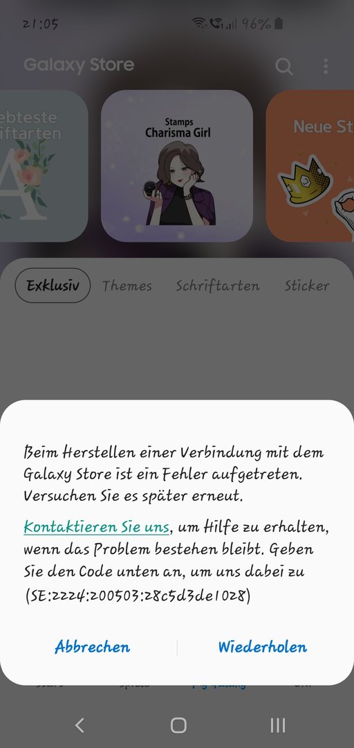

Das einzige Problem, was ich nun habe (S10e) ist ständige Verbindungsabbrüche zum GalaxyStore...
Über die Galaxy Watch kann ich auf den Store zugreifen für die Watch spezifischen Apps...aber wenn ich über das Handy reingehe erscheint folgendes:
Das mit dem Store habe ich auch, aber auch schon vor dem Update.
Mit Wiederholen geht es aber weiter.
