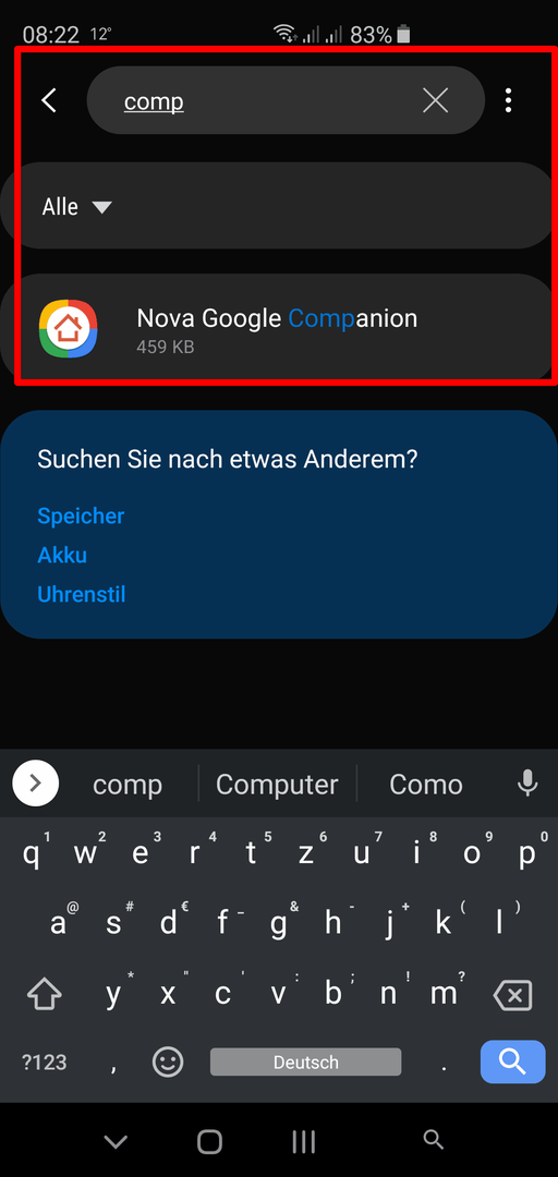

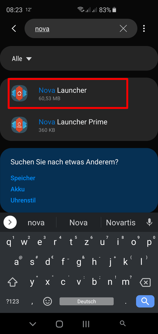

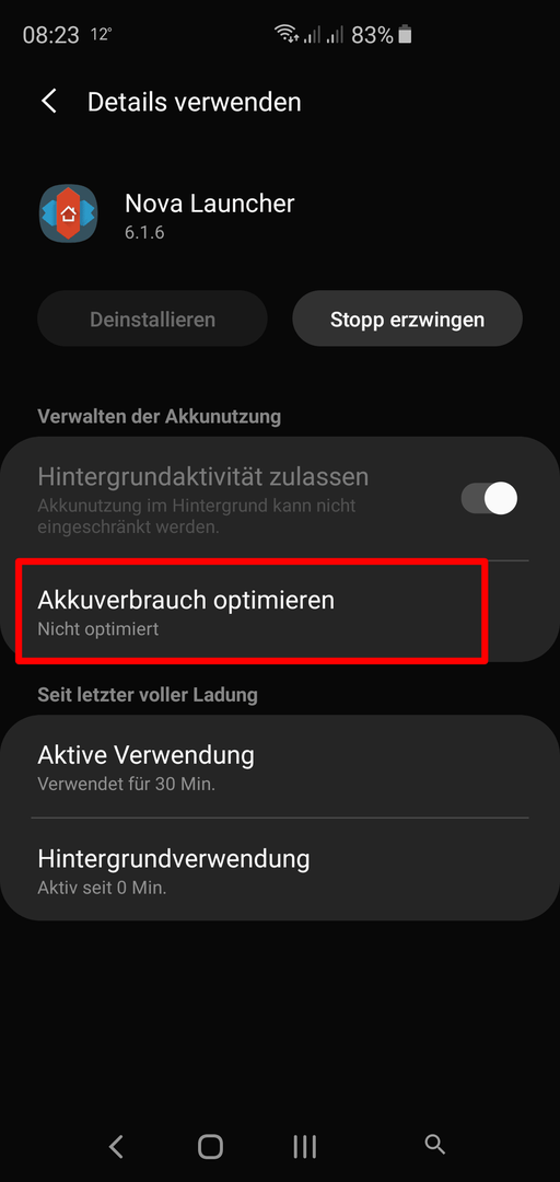

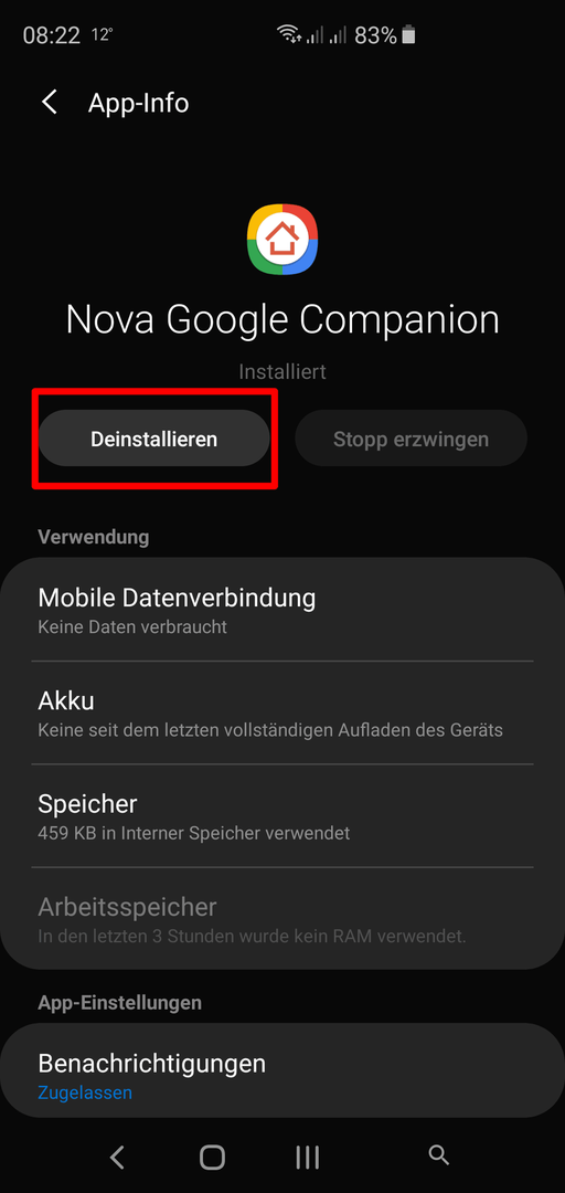

#1 Nova Google Companion deinstalliert.
#2 Nova Akku nicht optimiert.
Bei mir jetzt ca. 12 Stunden kein Fehler (Lag).
Twitter & WhatsApp das ist nicht(!) das Problem.
Bitte selber testen.
