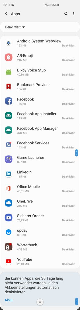

@cad Hast du bestimmte Systemapps deaktiviert oder deren Rechte entzogen?
@primetime Meine über die Einstellungen normal deaktivierte Apps siehe Screenshot.
Wegen "Rechte entzogen", weiß nicht so recht aus dem Kopf:
- "WLAN automatisch aktivieren" ist deaktiviert
- Keine Gesichtserkennung
Berechtigungen hab ich eigentlich nicht entzogen.
Mehr fällt mir gerade nicht ein.
