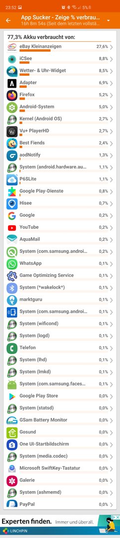

Screenshot_20200717-235047_Device care.jpgScreenshot_20200717-235225_GSam Battery Monitor.jpg

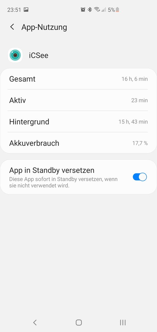

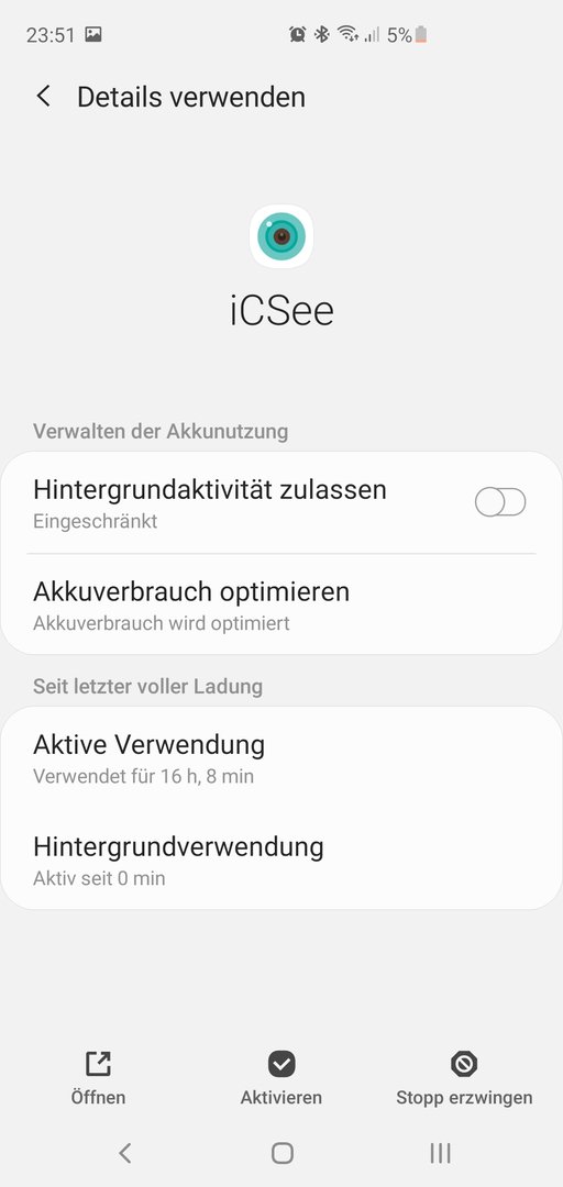

Bei der intergrierten Anzeige ist es eine meine Kamera Apps, ICsee.... Gsam hat ebay Kleinanzeigen als schuldigen ausgewählt.
Man betrachte die Zeiten im Hintergrund con ICsee mit über 15 Stunden.
Diese App ist im Deep Standby und es sind keinerlei Hintergrunddaten zugelassen, wie kann bzw. soll es dann zu diesen Werten kommen?
Screenshot_20200717-235117_Device care.jpgScreenshot_20200717-235146_Settings.jpg
Ähnlich verhält es sich mit GSam und ebay Kleinanzeigen. Diese ist ebenfalls im Deep Standby und keinerlei Hinergrunddaten zugelassen, die habe ich nicht einmal benutzt bzw. gestartet.

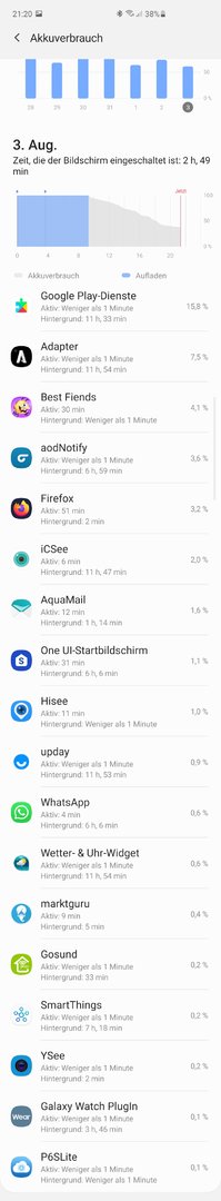

holms schrieb:
@Cloud
Beispiel @Huawei-Thomas
Hast du mal geprüft, ob die App "Best Fiends" dies evtl. auslöst? Ich habe zufällig in einem deiner Screenshots gesehen, dass diese App auch sonst viel verbraucht bei dir.
Aber natürlich... angefagen von manuell gestoppt bis zur deinstallation.
Der Verbrauch ist da so hoch, da ich damit spiele:) Hat aber keinerlei Einfluss auf die GPD.
Reaktionen: holms
