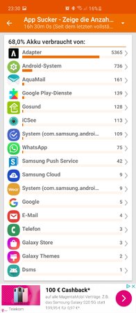

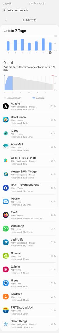

Screenshot_20200708-233003_Device care.jpgScreenshot_20200708-233030_GSam Battery Monitor.jpg

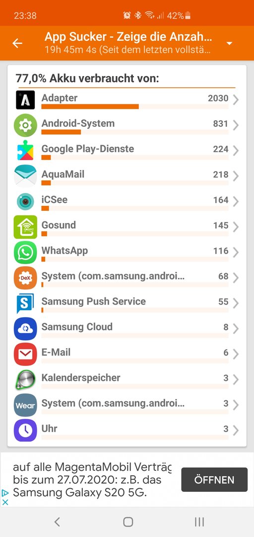

Screenshot_20200709-233902_Device care.jpgScreenshot_20200709-233843_GSam Battery Monitor.jpg
Vor drei Tagen waren das noch knappe 19000, wie hier geschrieben Akkulaufzeit nach Software-Update schlechter?
Heute habe ich das Juli Update über Smart Switch installiert und nicht über OTA. Werde testweise den täglichen Neustart wieder deaktivieren um das ursprüngliche Problem besser eingrenzen zu können.

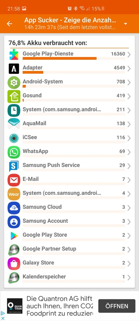

Screenshot_20200713-215747_Device care.jpgScreenshot_20200713-215818_GSam Battery Monitor.jpg
Die Wake Up´s der GPD sind wieder heftig und sorgen für den hohen Verbrauch. Nach wie vor glaube ich nicht das es an einer meiner nachinstallierten Apps liegt, ansonsten müsste das Problem permanent vorliegen. Aber wenn ich die Daten der GPD lösche, geht es wieder 3 Tage lang.
Ein kleiner Workaround ist das Gerät täglich neu starten zu lassen, dann treten die GPD so gut wie überhaupt nicht in Erscheinung.

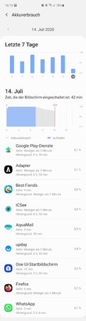

Screenshot_20200714-161103_GSam Battery Monitor.jpgScreenshot_20200714-161038_GSam Battery Monitor.jpgScreenshot_20200714-161002_Device care.jpg
@Huawei-Thomas
wobei der Akkuverbrauch lt. GSam ja minimal ist - kann natürlich ein Fehler sein.
Nur halten die PlayDienste eben das Gerät ständig wach.

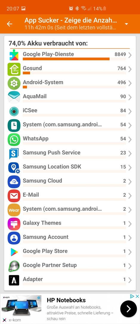

Die GPD schafften es trotzdem auf Platz 2 und wurden nur von Best Fiends verdrängt. Keine Ahnung ob das an der deaktivierten Adapter App liegt oder das ich mich für das beta Programm an- und wieder abgemeldet habe. Wie bereits geschrieben ist immer ein paar Tage Ruhe wenn ich die Daten der GPD lösche.

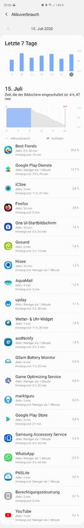

Screenshot_20200715-200638_Device care.jpgScreenshot_20200715-200731_GSam Battery Monitor.jpg
Aber ich will hier wirklich keinen langweilen mit meinen Problemen - übrigens kann ich nicht mal wirklich von einen Problem schreiben.
Irgendwie werde ich nicht von der integrierten Akku Verbrauchsanzeigen schlau und GSam zeigt sowieso was anderes an.
Ich habe Apps die nicht im Hintergrund laufen dürfen, machen das aber trotzdem - zumindest wird mir das so angezeigt.
Bevor ich mir darüber weiter den Kopf zerbreche und den Thread hier zuspame, lasse ich es einfach gut sein.
Danke nochmal an alle die mir geholfen haben.

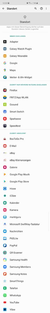

Du hast ja immer den Standort an. Wäre dann mal ein Versuch (falls du es noch nicht gemacht hast) zu prüfen welche Anwendung, wann auf den Standort zugreifen darf und wann diese das nicht muss.

@orgshooter
Danke nochmal für das Video, aber das habe ich bereits alles durch. Google synchronisiert ausschließlich meine Kontakte und gmail, sonst nichts. Einstellungen habe ich ebenfalls so übernommen und das Löschen des Cache der GPD, und/oder der Daten und Wipe Cache bringt genau 3 Tage ruhe, genauso wie ein Factoryreset.
So sieht mein Standortzugriff aus...

Huawei-Thomas schrieb:
Gestern habe ich mich noch für das Beta Programm der GPD angemeldet, ein automatisches Update fand nicht statt, ebenfals wurde mir nichts über den Playstore oder der App selbst nichts angeboten. Somit heute das Programm wieder verlassen.
Ebenfalls habe ich gestern meine Adapter App von Mercedes deaktiviert und in den Deep Standby geschickt - somit heute kein Verbrauch der App.
Anhang anzeigen 811529Anhang anzeigen 811530

Das sieht doch aber nach einem GSAM Fehler aus. Der Statistik nach hast du in den 11 Stunden keinerlei andere Apps mit relevantem Akkuverbrauch gehabt. Bei mir schreibt GSAM ziemlich viel teils Instagram zu, obwohl ich das nur kurz oder gar nicht verwendet hatte. Ergo: Traue keiner Statistik die du......
Ist denn der gefühlte Verbrauch nach den 3 Tagen wo du meinst die Play Dienste drehen wieder durch auch tatsächlich soviel höher?
