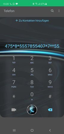

Gerade eben wieder mal 15min Telefonat mit einem Kollegen. Das Ergebnis siehe Screenshot...:1f621::1f620::1f629: Und @mirkole,normal halte ich es immer rechts....

So kenne ich es vom LG wie bereits in #132 beschrieben. Das müsste dann aber ein Google Problem sein, da die Telefon App von Google ist.

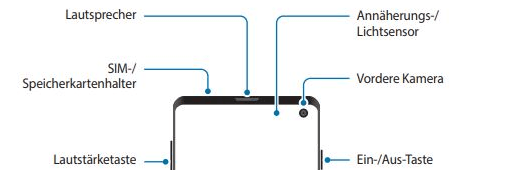

@tschm wollte ich auch gerade mal vorschlagen... Da der Näherungssensor ja auf der rechten Seite ist und nicht direkt unter dem Lautsprecher. ggf. ragt der Sensor dann leicht über das Ohr hinaus.
Das hiesse dann halt aber auch im Umkehrschluss das da ein "konstruktiver" Mangel vorliegt und das Gerät quasi nur für Linkshänder geeignet ist!
