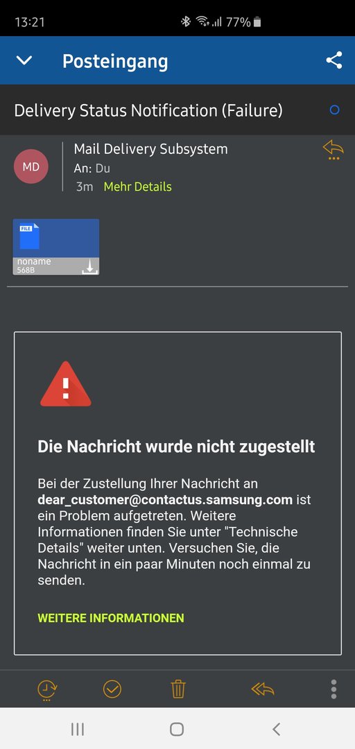

Ich lehne nicht alle Vorschläge ab. Aber Sie müssen schon sagen was und wie lange. Und überprüft wurde es ja, im Samsung Customer Plaza in Schwalbach! Warum also doppelt.? 2 Tage bis 2 Wochen....Ich hab derzeit Urlaub, aber noch andere wichtige Sachen zu laufen wo ich erreichbar sein muss....Nachtrag : Vorhin bekam ich noch eine Mail von GMail das beide meiner Antworten nicht zugestellt werden konnten.....
serice schrieb:
So, Folie ist runter. Wir haben jetzt ein paarmal getestet, es war jetzt alles so, wie es sein sollte.
Ist bei dir der Fehler wieder aufgetreten @serice seitdem du deine Folie abgemacht hast?
So, nachdem meine Antwortmails an Samsung nicht zugestellt werden können bzw konnten. (Alle 12h von Gmail ne Mail das Mail unzustellbar bzw nicht abgeschlossen), kam grad wieder eine ;o(. Weiss einer wie ich das beenden kann zufällig ? habe ich heute nochmals zuerst mit der Kundenhotline und anschließend ein bald halbstündiges Gespräch mit einem Mitarbeiter des VOC - Teams (zuständig für Kundenbeschwerden) geführt. Punkt eins, ich muss es gar nicht einschicken. Mein erster Besuch im Samsung Customer Plaza in Schwalbach zählt als Überprüfung Wenn ich dort nochmals hinfahre zur Überprüfung zählt das auch! Theoretisch habe ich dann meine zweite Überprüfung.Tritt danach das Problem weiterhin auf kann ich mich mit dem Samsung Shop über eine Wandlung unterhalten....Das ist doch schon mal was!

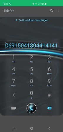

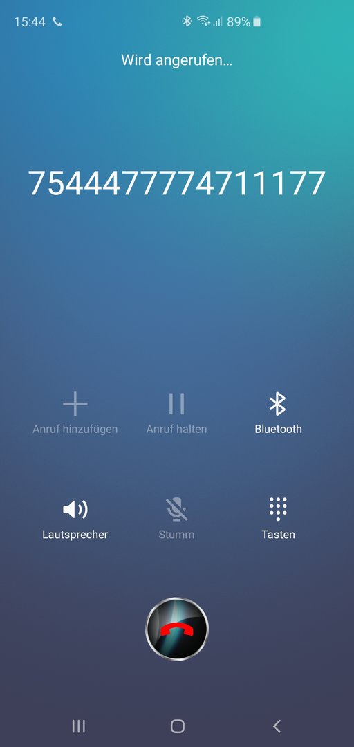

Grad eben könnte ich mal wieder das S10+ an die Wand schmeissen.... :1f620:
Der erste nach dem Gespräch mit meiner Tochter, der zweite als ich eben ein zweites Gespräch führte....
