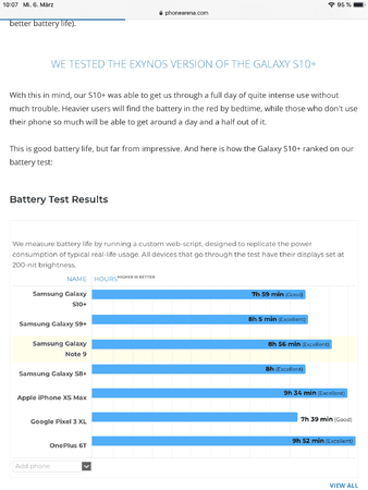

Das Probleme ist ja das fast alle Tester das so schreiben.
Kann ja nur irgendwas im Hintergrund laufen. Samsung wird sich dem Problem schon annehmen oder vermutlich bereits dran arbeiten... Hoffen wir mal, dass es nicht am Scanner liegt ansonsten wäre es gut wenn man diesen so einstellen kann, dass er bei deaktivierten Display NICHT funktioniert. Wer weiß ob das Teil als Signale sendet wie verrückt

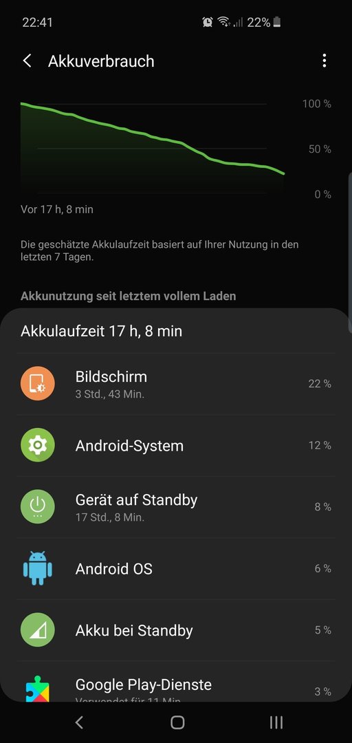

Mein erster Tag mit den S10 sah aus wie im Anhang.
Was mir aufgefallen ist: Bei Mobilfunkverbindung tagsüber im Büro fällt der Akku recht schnell ab. Daheim ist das S10 im WLan und die Verbrauchskurve wird deutlich flacher (mit Ausnahme von Youtube zwischendurch).
"Android-System" verbraucht zu viel Strom.
Die Akkulaufzeit ist kein völliger Reinfall, aber der Standby-Verbrauch ist definitiv zu hoch. Mein Sony XZ3 benötigt beim "Rumliegen" 1% in 2 Stunden, in derselben Zeit nimmt sich das S10 ganze 6%.

Aber du kommst locker durch den Tag mit deinem S10 oder?
Ja, durch den Tag komme ich damit problemlos, auch weil ich gestern recht viel damit gemacht hab...üblicherweise hab ich so 2h DOT am Tag.
Beim XZ3 kam ich halt problemlos 2 Tage durch, das wird beim S10 so nicht gehen.
Ich würde mir wünschen, dass der Standby-Verbrauch von Samsung noch optimiert wird. Hab einfach ein besseres Gefühl, wenn das Handy bei Nichtbenutzung auch entsprechend wenig Strom verbraucht.
