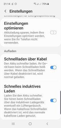

Ich möchte beim s10 gerne die Option "schnelles laden über Induktion" ausschalten um den Akku zu schonen. Ich lade sowieso über Nacht und brauche es daher nicht.
Beim s7 konnte ich das dort einstellen, wo ich auch das schnelle laden über Kabel einstellen kann. Beim s10 fehlt diese Option.
Hat sie von euch schon jemand gefunden?
@heatschgern
Es muss einmal auf einer Schnellladestation liegen.
Dann hast du die Option an der genannten Stelle.
Reaktionen: heatschgern
Und Akku, dann auf einstellungen

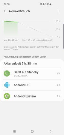

*1.Post*
Nachts um 3Uhr vollgeladen, Stecker abgezogen.
Eben kurz vor 7Uhr mit entsetzen festgestellt: Akku 94%. Gerät war im Flugmodus, AoD aus.
Das kann nicht sein.
S10 128G
Bearbeitet von: Onslaught - Grund: Bild in den Anhang verfrachtet - Gruß Onslaught
Reaktionen: chrissi77
Gestern soweit alles eingerichtet. Kein Energiesparmodus, alles aktiv, AOD volle Helligkeit
Einige Apps immer im Standby in den Akkueinstellungen.
Dazu gleich wieder Adhell drauf. Über Nacht in 6 Stunden von 100% auf 94%. Mit 1% in der Stunde kann ich erstmal leben.
