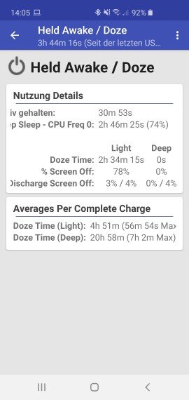

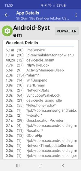

Ja naja, da müsste ja im Verbrauchsverlauf auch mal was auftauchen. Aber weder die Bordeigene Auskunft, noch Gsam (inkl. ADB-Befehl) zeigt mir da was konkretes an.
Aktuell liegt es hier nur so rum (außer ich gucke mal nach, wie der Akkustand ist) und verbraucht um die 2% pro Stunde. Screenshot_20191219-135031_GSam Battery Monitor Pro.jpgScreenshot_20191219-140505_GSam Battery Monitor Pro.jpg
@jackb71
Passt doch alles.
Mal auf Android 9 zurückflashen?!

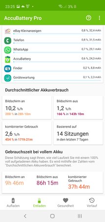

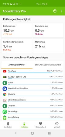

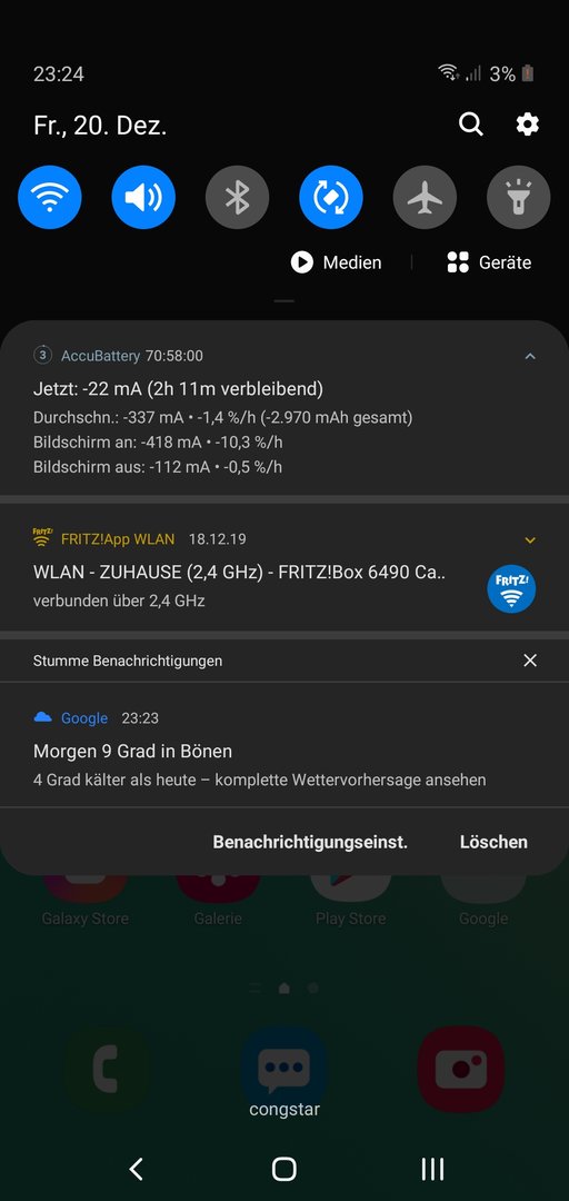

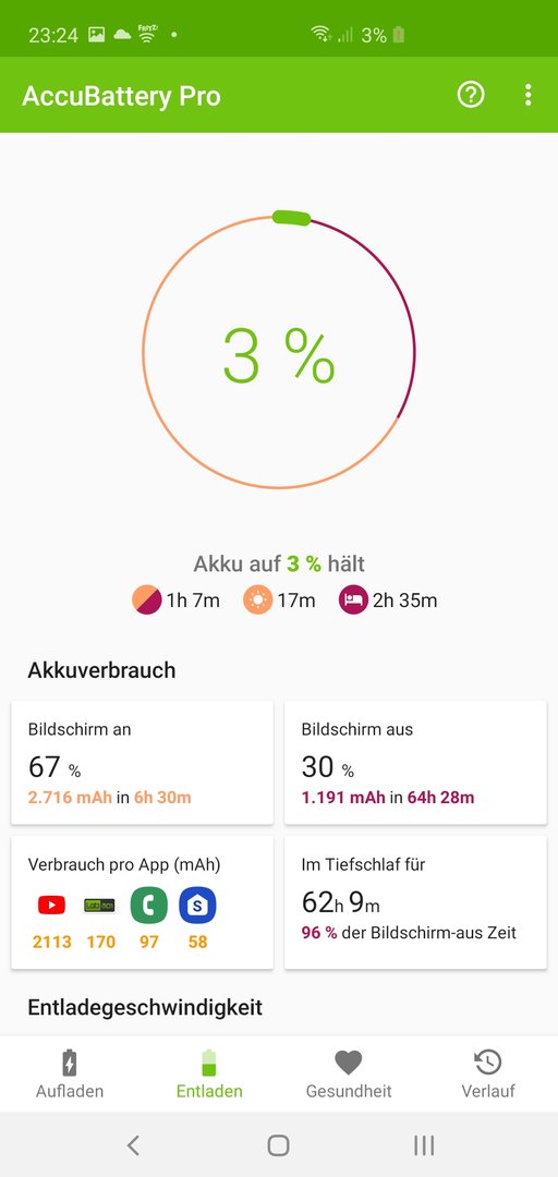

Hier mal einige (neue) Fotos von meine S10+
Ich weiß nicht ob das gut oder schlecht ist :
Screenshot_20191220-232424_AccuBattery.jpgScreenshot_20191220-232457_AccuBattery.jpgScreenshot_20191220-232508_AccuBattery.jpg
@symbiannostalgiker Nimm eine Powerbank mit 😉
@andy.81
Hallo andy.81,
Für mich schaut das ganz gut aus. Immerhin 3 Tage ohne Aufladen und 6.5h SOT, dazu noch hauptsächlich für YouTube finde ich ordentlich.
Ich vermute, Du warst die meiste Zeit im WLAN, mit mobile Daten aus? Sonst hätte ich einen höheren Verbrauch, vor allem im Standby erwartet.

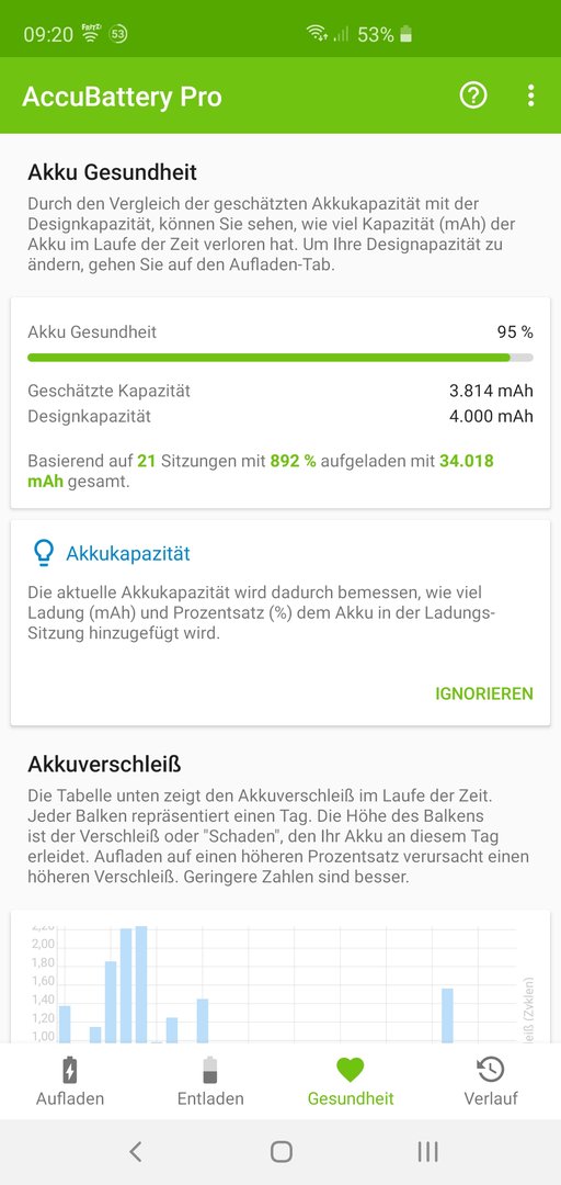

Was sagt AccuBattery zur gemessenen Akku Kapazität?
WLAN war Zuhause an, unterwegs Mobile Daten.
(Youtube habe ich extra gestern Nachmittag 6,5 Stunden am Stück laufen im WLAN weil ich wissen wollte wie lange der Akku noch hält wenn der Bildschirm an ist.)

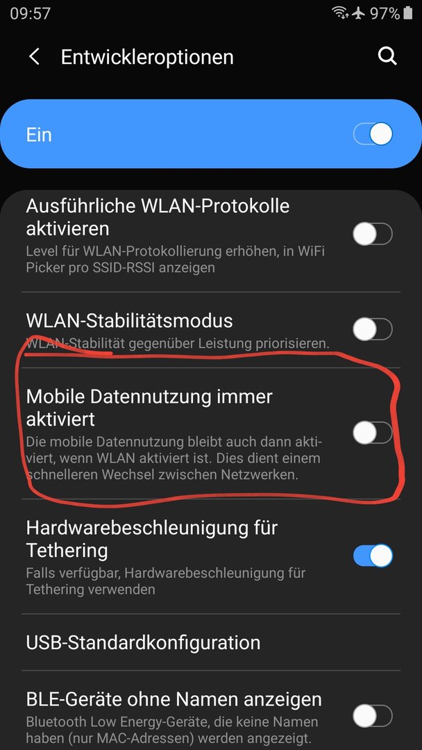

An alle mit Laufzeitproblemen:
Ihr habt das schon deaktiviert oder?
Mal abgesehen davon, dass das ne Einstellung ist, die Otto Normal niemals im Leben zu Gesicht bekommt - das ist doch eh auf deaktiviert gestellt, meine ich.
