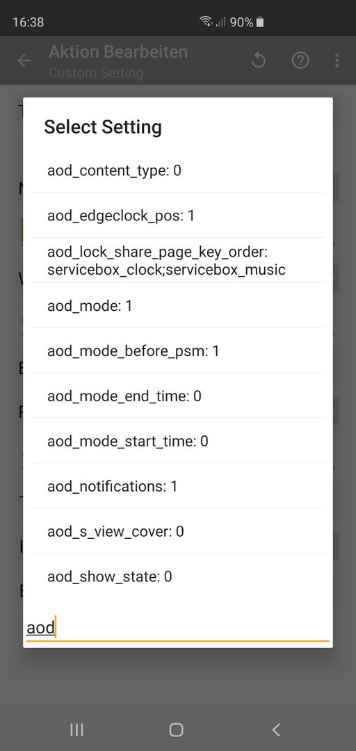

Zisko schrieb:
Ich hab's. AOD muss eingeschaltet sein. Ich hatte ihn auf "Aktivierung beim Antippen" gestellt. Vielen Dank für eure Hilfe
Jetzt noch die Zusatzfrage: Kann man dem AOD beibringen, weiterhin auf Antippen aktivierbar zu bleiben? Zumindest in zeitabhängiger Form. Nutze das AOD, falls ich nachts aufwache und wissen will, wie spät es ist. Ich kann mir vorstellen, das zeitabhängig zu schalten, die Frage ist, welcher Systemparameter steht für das Antippen?
Mit "aod_tap_to_show_mode" 0 bzw. 1
Reaktionen: M4Tr1x und cad

@kev946 Ja, das geht aber doch eigentlich in Tasker auch....? Wieso findet Secure Settings da mehr?
Vielleicht teste ich auch noch mal SecureTask, das läuft ja auch noch gut...
Ich weiß auch nicht warum. aod_tap_to_show_mode habe ich aus Secure Settings. Tasker selbst findet das nicht, funktioniert aber in Tasker.
