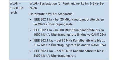

Uiuiuiu... was macht denn AVM da beim Repeater 6000?
Der Käufer wird wieder zum Betatester.
AVM FritzRepeater 6000 im Test: Gut Ding will Weile haben
Und die Katze ist aus dem Sack, auch der 6000er wurde wie der 3000er auf 80 MHz kastriert und kann keine 160 MHz.
