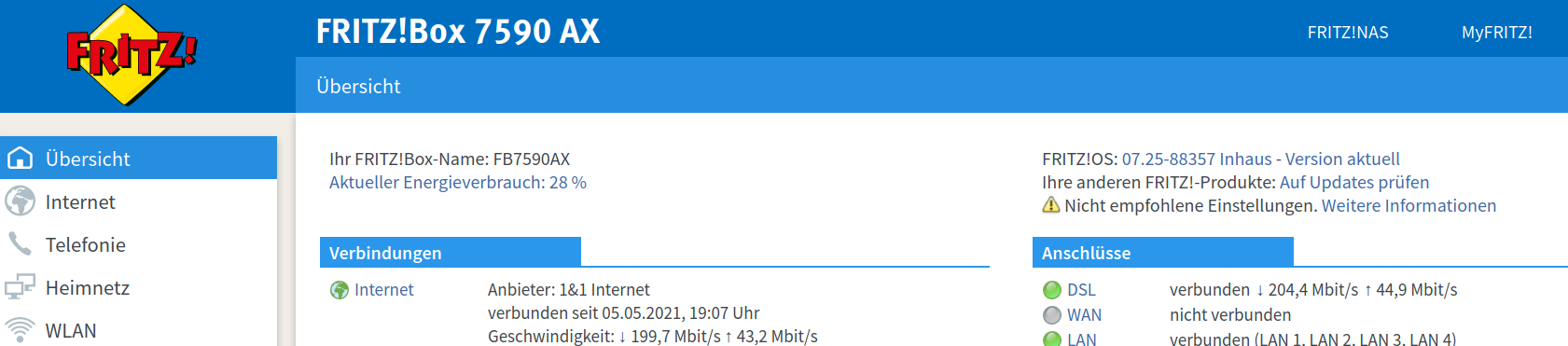

Nachtrag: Auf der Routerverpackung des R6000 steht, dass er 1.200 MBit/s im 2.4 GHz-Bereich bei 4x4 theoretisch schaffen kann. Wir haben eine 250 MBit/s Leitung, bei der aktuell im DL 208 MBit/s am LAN-Port ankommen und auch im 5GHz-WLAN. Im 2.4 GHz-WLAN allerdings nur 124 MBit/s. Scheint ein Problem zwischen dem WLAN-Chip des S10 und dem R6000 zu geben. Auch der alte R3000 schaffte 124 MBit/s mit dem S10 ohne Wifi 6 und ein früher eingesetzter TP Link sogar 144 MBit/s - ohne Wifi 6.

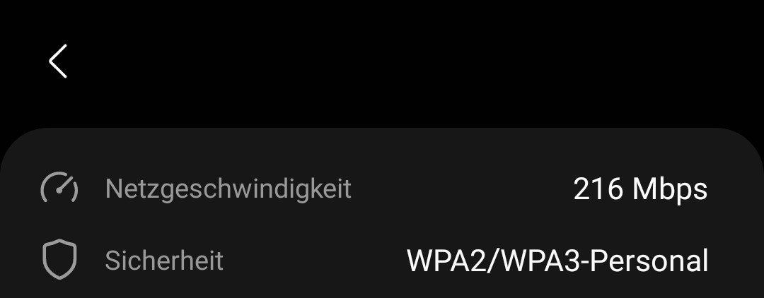

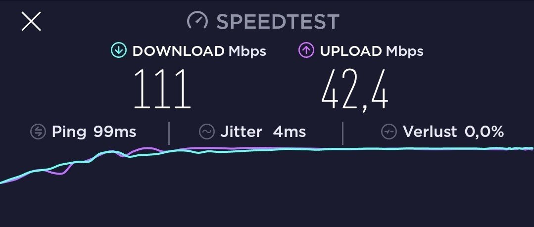

was zeigt dir das S10 im 2,4 Ghz Netz am R6000 (direkt daneben!) für eine Datenrate in den Einstellungen an?
Kein Unterschied zum WIFI5-Repeater R3000. Schade. Kann aber sein, dass es am S10 liegt, das vll. einen zu alten Chipsatz für Wifi6 hat? War ja eines der ersten Geräte, die Wifi-6 spendiert bekommen haben.

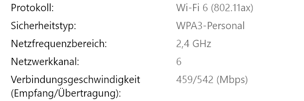

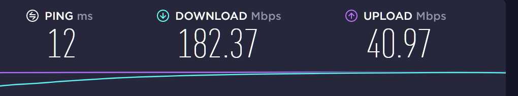

Muss meine Aussage teils revidieren. Habe nun mal mein nagelneues Notebook mit dem 2.4 GHz-Netz verbunden. Notebook stand 15 m vom R6000 entfernt auf einem Tisch in einem Nebenraum im Gegensatz zum S10, das direkt neben dem R6000 getestet wurde.
Das Notebook erreicht weitaus bessere Datenraten, vermutlich neben dem Router fast die maximale im 2.4 GHz.
Außerdem bleibt das S10 im 2.4 GHz-Netz kleben ... Habe es vorhin in das 2.4 GHz-Netz eingeloggt, obwohl das 5GHz auch aktiv ist und seitdem blieb es im 2.4 GHz-Netz. AVM und Samsung harmonieren irgendwie nicht.

Ja, Intel AX200. Wie kann es dann sein, dass das S10 nicht auf ähnliche Werte wie das Notebook kommt? Das S10 verbindet sich mit maximal 229 Mbps, das Notebook mit 459 Mbps im 2.4 Ghz WIFI6-Netz.
