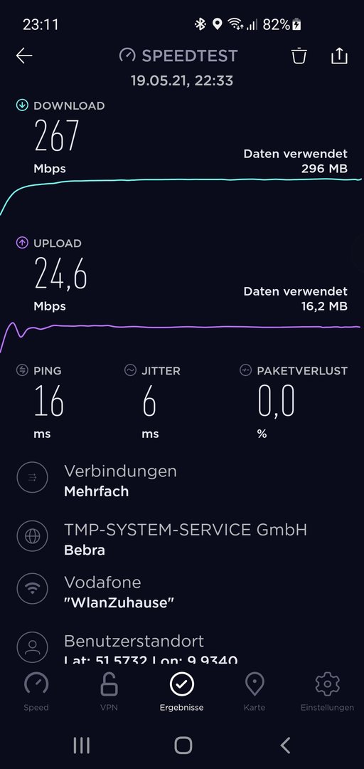

Huch - kann es sein, dass die neue 7.27 einen ordentlichen Geschwindigkeitszuwachs mitbringt? Ich hatte bei einer 200er Leitung mit der 7.21 so ca. 209/12,4 Mbps vor dem 2400 Repeater und jetzt nach dem Update auf 7.27 habe ich 267/24,6 Mbps an der gleichen Stelle mit dem gleichen S10e. Ansonsten hat sich nichts geändert, gleicher Vertrag, gleiche Geräte: Fritzbox 7490 mit einem 2400er und einem 1750er im Mesh. Die Repeater laufen mit der 7.21
Bin positiv überrascht. Habe allerdings auch längere Zeit keine Speed Tests gemacht und kann daher nicht sagen, ob sich schon vor dem Update am Speed was geändert hat...
@Jakarinato
wie ist denn deine synchronisierte DSL Rate, hat diese sich ggf. verbessert?
Reaktionen: Jakarinato
@maik005
Du hast Recht, da scheint bei mir plötzlich mehr Speed über meine DSL-Leitung zu kommen, die Fritzbox ist ja hinter einem Kabelrouter geschaltet, um mein Wlan zu liefern. An dem Kabelrouter habe ich jetzt 271 Mbps gemessen im Download, obwohl ich lt. Vertrag nur eine 200er Leitung habe...
