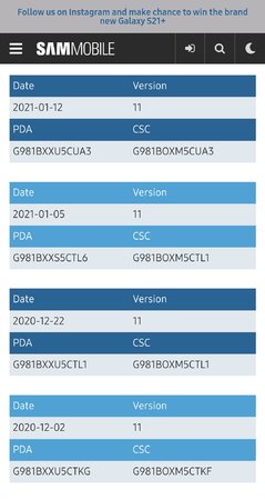

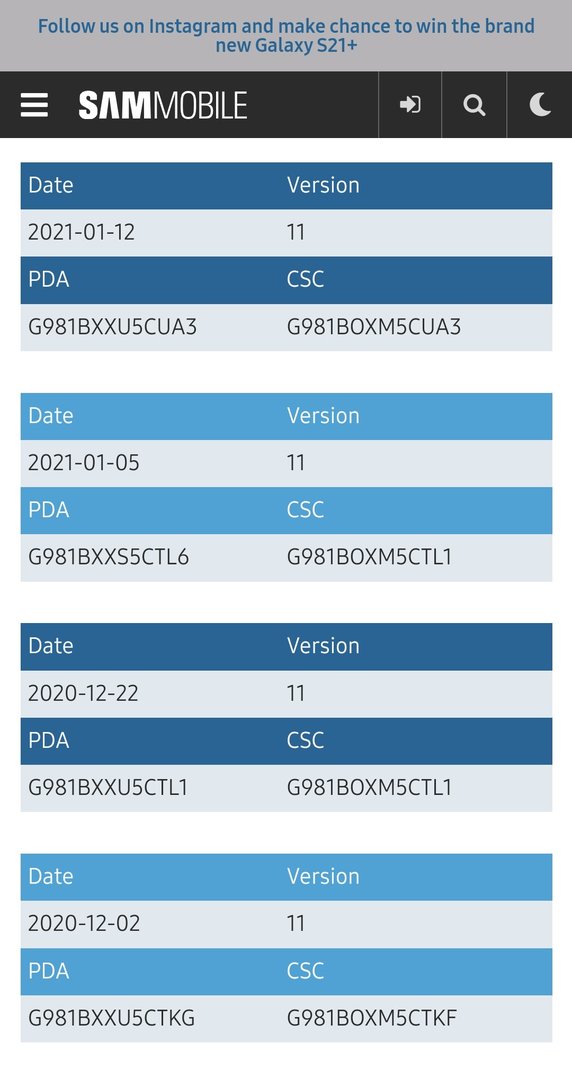

Habe gerade in der Samsung-Community gelesen, dass das S20 auch betroffen sein soll. Gibt es für das S20 nicht schon länger das Update auf A11. Weiß jemand, ob es dort auch schon "Unmuts"-Threads gibt?
@Schinkenhörnchen
Ja das S20 hat das Update seit Ende Dezember.
Ist aber nicht betroffen, zumindest hab ich hier im Forum dazu nichts gelesen.

@MaikMaik
das siehst du falsch.
Natürlich ist die Binary Nummer die selbe.
Die Binary Nummer ist die einstellige Hexadezimale Zahl nach dem XXU/XXS der Firmware.
Aktuell ist es die 9.
Das ist für die 1. Android 11 Firmware als auch seit dem Oktober 2020 Patch die selbe Nummer.

@maik005 danke für den Hinweis. Dachte das bei jeder neuen Version, die Binary hinter ist ^^
