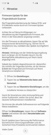

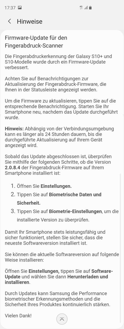

Gerade gesehen bei Samsung Members vom 22.05
Ich habe gerade bei mir geschaut und ich hab schon diese Version. Wie ist es mit dir ,hast du auch diese Version?
Ich meine das Update ist schon viel älter habe die Version auch schon länger drauf!
Was mich aber wundert ist das dieser Hinweis in der members app vom 22.05. Ist also aktuell.
Scheinen alle bekommen zu haben....oder eventuell die die Probleme mit dem Sensor meldeten!?
Ich bin bei 2.0.9.5 ... scheint also mit dem Mai update nochmal eine neue Version zu kommen.
