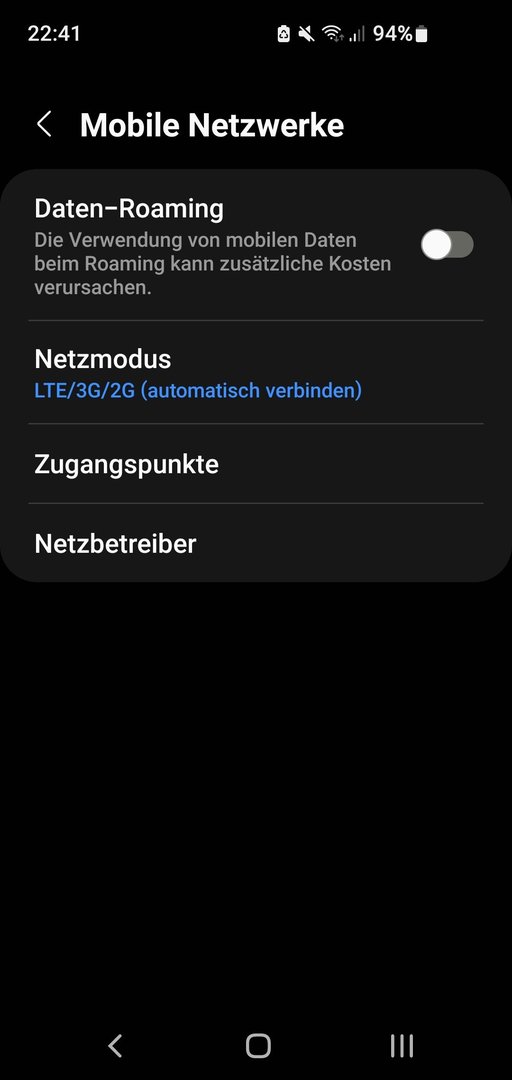

Hallo.
Ich habe vor ein paar Jahren ein S10e von Amazon gekauft, und heute wollte ich Volte probieren, aber leider habe ich diese Option unter Einstellungen-Verbindungen-Mobile Netzwerke gar nicht.
Liegt es daran dass ich ein Modell ohne dem Duos-Schriftzug hinten auf der Rückseite habe?

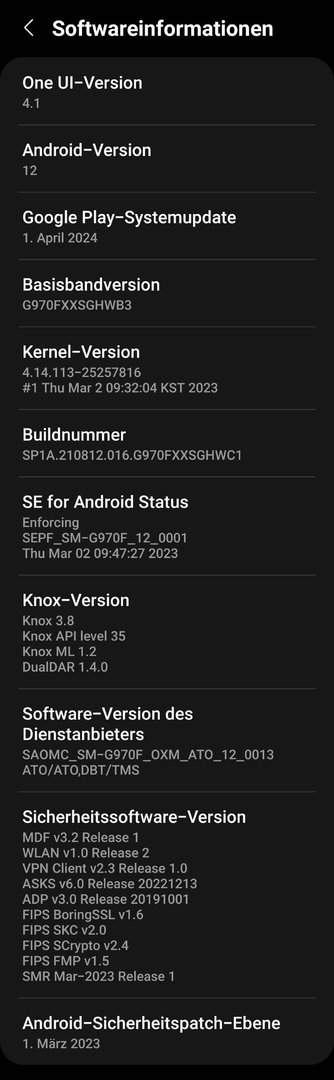

Oder brauche ich eine andere Firmware? bin aus Österreich und unter Softwareinformationen wird mir ATO/ATO,DBT/TMS angezeigt.
Bin bei Raiffeisen Mobil (Magenta) und laut denen wurde meine SIM Karte für Volte freigeschaltet.
Hier die Antwort von ihnen:
"Für die Nutzung von VoLTE und VoWifi, muss das jeweilige Endgerät unserer Kunden vom Hersteller dahingehend konfiguriert werden, damit diese zwei Funktionen mit Raiffeisen Mobil und eben dem jeweiligen Mobilfunkanbieter (wofür die Konfiguration vom Hersteller eingespielt wurde) kompatibel sind.
Wie ich in den Einstellungen Ihrer SIM-Karte sehen konnte, sind diese Funktionen für Ihre SIM-Karte bereits unsererseits aktiviert worden. Wenn diese Funktionen aber in Ihren Geräteeinstellungen nicht verfügbar sind, so ist Ihr Gerät für VoLTE und VoWifi von Raiffeisen Mobil nicht kompatibel"
Ist es trotzdem möglich dass bei mir auch VoLTE funktioniert? falls ja, wie?

@Andi05
wenn dir das so wichtig ist, könntest du diese Firmware flashen.
https://samfw.com/firmware/SM-G970F/MAX/G970FXXSGHWC2
Nach dieser Anleitung, aber mit AP, BL, CP und CSC_ODX.
D.h. mit komplettem Reset des Gerätes und löschung aller Daten auf dem Gerät!
Ggf. musst du danach deine CSC auf MAX umstellen.
So:
Wechsel des CSC mit Dialer-Code und Google-Dialer (Root / Custom-ROMs / Modding für Samsung Galaxy S10 / S10+ / S10E / S10 5G)
oder so:
[Anleitung] Samsung Galaxy S10: Branding entfernen und auf freie deutsche Firmware flashen (über Samkey) (Root / Custom-ROMs / Modding für Samsung Galaxy S10 / S10+ / S10E / S10 5G)
Es kann aber auch sein, dass es selbst danach nicht funktioniert und das S10e einfach zu alt ist.

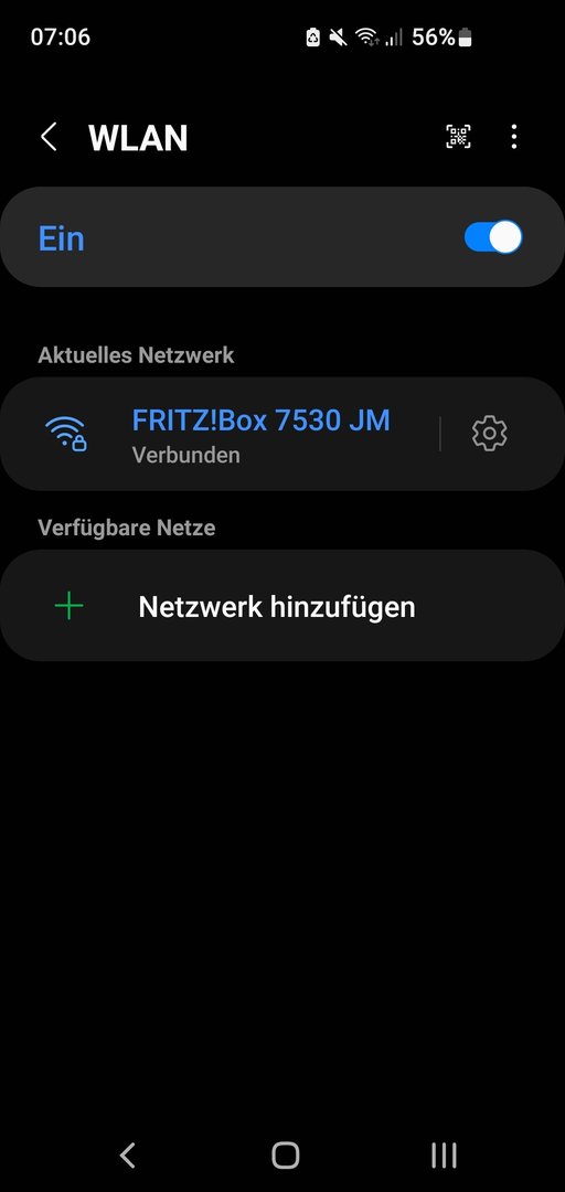

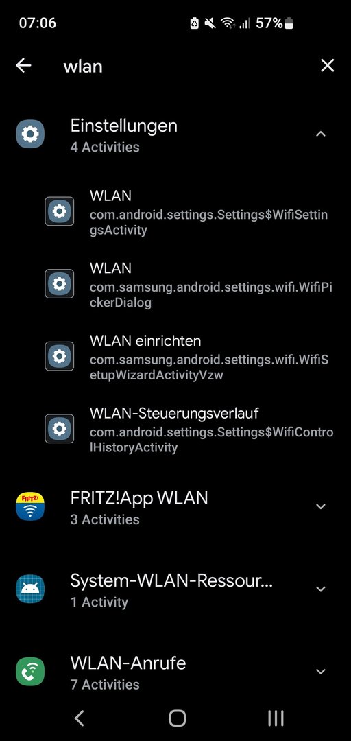

Damit funktionierts leider auch nicht.
Bei mir sind nur 4 Einträge unter wlan Einstellungen/Activities ("com.android.settings.Settings$WifiSettings2Activity" fehlt)
Und wenn ich es mit dem ersten (com.android.settings.Settings$WifiSettingsActivity) probiere kommt nur das normale WLAN Menü.
