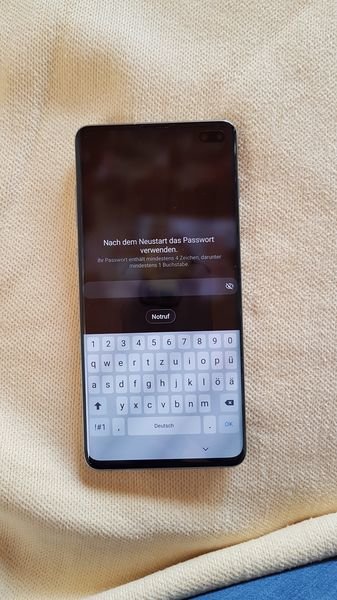

Ich habe seit gestern ein neues Handy Galaxy S10 plus. Habe die Sim Karte eingesetzt, die Daten übertragen, alles gut geklappt. Dann wurde ein Update gemacht, seit dem geht nichts mehr. Ich kann nicht ausschalten, neustarten komme nicht mehr ins Menu. Es wird immer ein Passwort (4 Zeichen, darunter 1 Buchstabe) verlangt. Habe schon die Sim Rausgenommen und wieder reingemacht. Nützt nichts. Hat jemand einen Rat, was ich machen kann?
Danke Rija

Mach mal ein Foto von dem Bildschirm

Ich habe es beim Media Markt gekauft. Ist ein neues Gerät. Konnte mit der Pin anmelden und alle Daten von meinem alten Handy (auch Samsung) übertragen. Bis zum Update.

das ist der Sichere Start, den du aktiviert hast.
Hattest du am alten Smartphone ein Passwort und hast dieses mal probiert?
Ansonsten
1. das Gerät neu starten (Power + Leiser + Bixby gedrückt halten)
2. direkt Power + Lauter + Bixby gedrückt halten sofort wenn das Display aus geht.
3. in der Recovery wipe data/factory reset
4. "yes"
5. Gerät nach dem Neustart (dauert ein bisschen!) wieder einrichten. Dafür brauchst du dann natürlich, sofern schon eingerichtet dringen das Google Konto was jetzt auf dem Gerät angemeldet war.
Dabei sind dann ALLE DATEN AUF DEM GERÄT weg!
Hoffentlich hast du das Backup noch, sonst hast du Pech gehabt, ohne das Passwort kommst du nicht mehr an die Daten!

alles hat geklapp, vielen vielen Dank, und meine Daten konnte ich auch wieder herstellen.😍😀😃😄

Nun aber aufpassen welches Passwort du beim Sicheren Start, bzw. als Sperrbildschirm Passwort festlegst.
Nachdem alles wiederhergestellt ist das Gerät Mal neu gestartet?

@maik005 ich habe ein passwort eingegeben und auch neu gestartet, alles hat funktioniert.
Beim ersten Mal hatte ich gar kein Passwort eingegeben, sondern nur die Gesichtserkennung gemacht. Vielleicht war das der Grund.

@maik005 doch das ging (nur Gesichtserkennung) dieses mal hab ich ein passwort eingegeben. Ich kenn mich da nicht aus, smart switch hatte ich gemacht (das hat mir das Handy so vorgeschlagen), aber mit dem passwort vom alten Handy ging es nicht, das hatte ich probiert.
Doch nun funktioniert es. Ich bin glücklich. Nochmals Danke.
