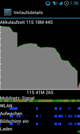

Ich hatte dieses Problem öfters, wenn ich im Internet unterwegs war mit dem Handy, und zwar seitdem ich eine 4.0.4 CustomROM drauf hatte mit Stockkernel. Habe danach den Siyah Kernel geflasht und die App Better Battery Stats gekauft zur Kontrolle, seitdem ist Ruhe.
So sah es aus....

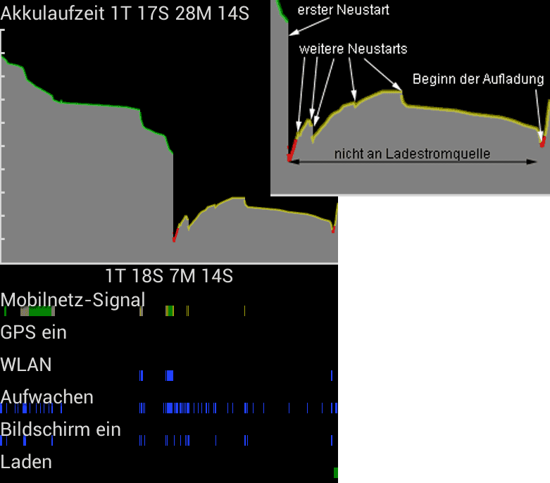

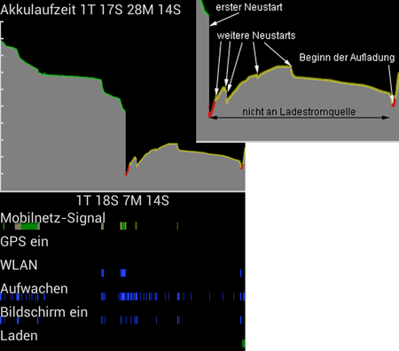

Fehler besteht nach wie vor und lässt sich bei diesem S2 am besten mit einem Neustart um 47% reproduzieren.
Inzwischen habe ich mal zum Vergleich statt des Originalakkus den Zweitakku eingelegt.
Anm. 10:45 : Es geht in diesem Fall nicht um "Abstürze", die Neustarts des S2 hier wurden jeweils manuell per Powertaste ausgelöst.
Hier mal ein Sreenshot mit "Lupe" und ergänzenden Anmerkungen dazu:
Mit dem Zweitakku tritt das Problem zumindest beim Test über mehrere Tage nicht auf. Allerdings beim Einsetzen der Org.-Akkus dann auch erst wieder nach einigen Tagen. Grundsätzlich ist der Stromverbrauch in letzter Zeit höher wenn das Handyteil, hier D2/Fyve, AN ist.
