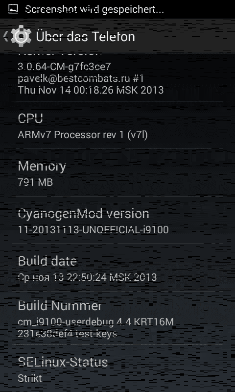

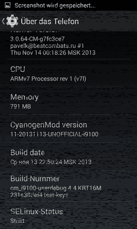

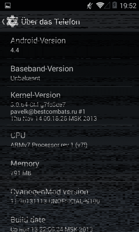

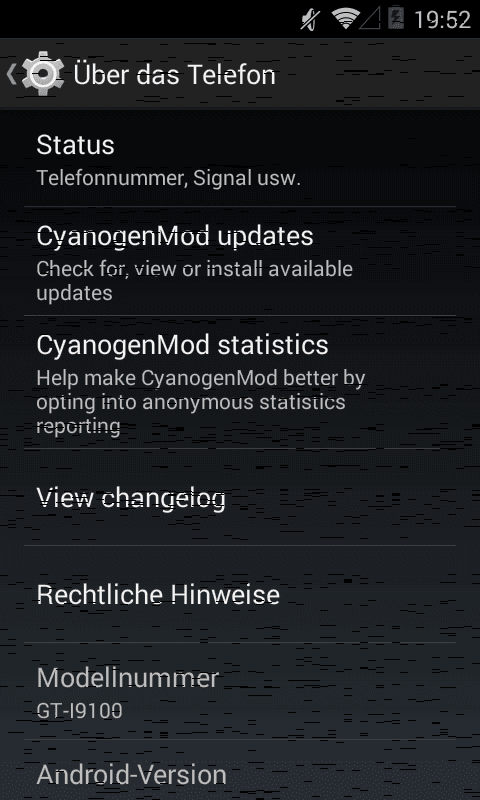

Hey meine Lieben.
Habe mir von einem Bekannten ein S2 i9100 für 10€ abgekauft in der Hoffnung das ich das Handy noch retten kann und es evt. für meine Mama noch soweit in Stand setzen kann, das sie ihr erstes Smartphone bekommt.
Kenne mich leider nicht sehr viel mit dem ganzen Zeug aus und habe hier nun einige Daten von dem Handy, siehe Anhänge.
Habe mich nun ein wenig eingelesen und denke das ein Fullwipe das richtige wäre, habe jedoch noch nie gerootet, geflashed und wie das ganze heißt.
Wieso ich das ganze machen möchte? Der Zurückbutton und der Menübutton links und rechts neben dem Homebutton funktioniert nicht, "Luncher3" beendet sich dauernd und die Tastatur beendet sich ebenfalls, zudem funktioniert die Gallerie nicht wirklich und ich kann auf den PlayStore nicht zugreifen, zudem hängt sich das Handy öfters auf. Zudem spinnt die Akkuanzeige mit "du hast -10230123% Akku, bitte Laden", somit weiß ich nie wann der Akku voll ist oder nicht und was überhaupt. Kann ich so überhaupt eine andere Rom draufspielen? Handy läd nun 5Stunden schon und Akkuanzeige ist immernoch leer, selbst mit einem Ersatzakku der neu ist.
