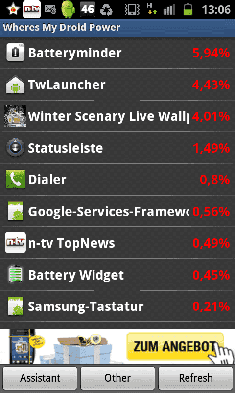

GALLERY an oberster Stelle ist definitiv zu hoch...
Und auch beim Live-Wallpaper würde ich überlegen, ob das wirklich benötigt wird... sind mit 16% und 13% schon sehr hoch...
Oder war das eine Ausnahme, dass Du gerade mal extrem viel mit der Galery gemacht hast?!?

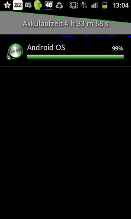

EDIT: Was ist das für ein Screen, wo nur AN DROID OS mit 98% angezeigt wird?
Ist das der normale Akku-Screen? Also der, wo eigentlich auch DISPLAY und so weiter mit angezeigt werden?

Mein Wallpaper hat auch minimum 10%, aber nur in where is my droid power. In der Akkuinformation von Android selbst taucht es erst gar nicht auf. Ich kann auch nicht behaupten dass er Akkuverbauch dadurch um 10% gestiegen sein soll.

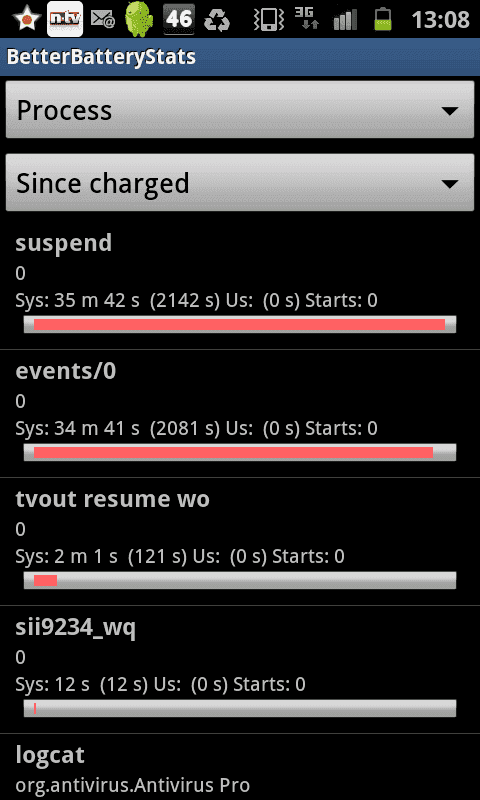

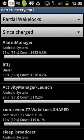

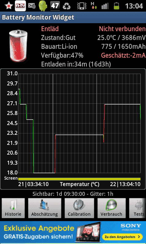

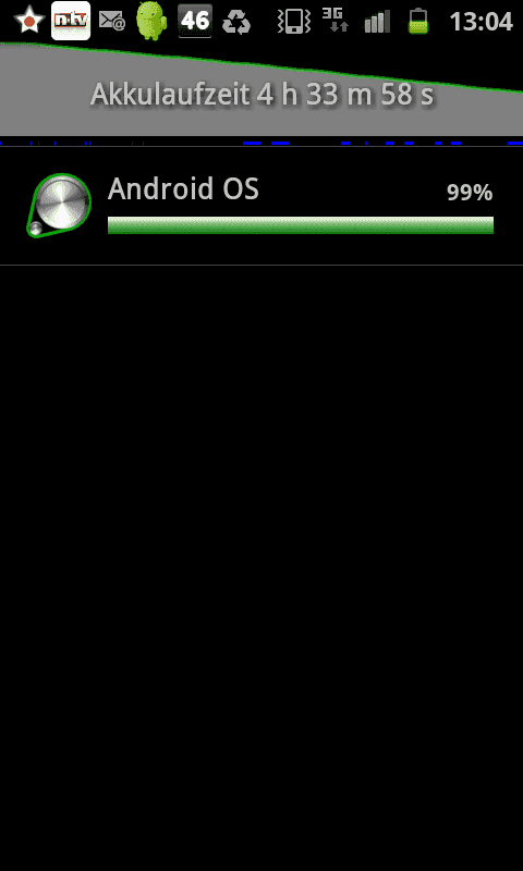

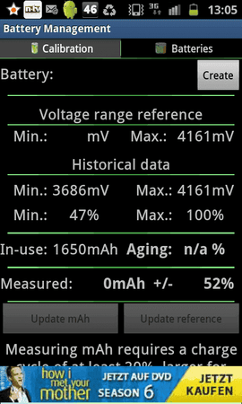

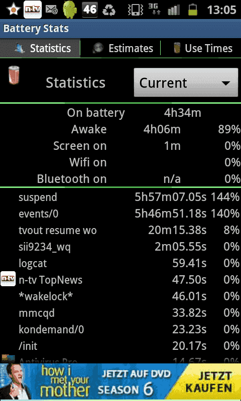

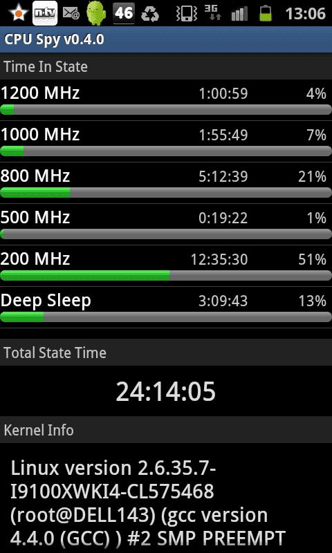

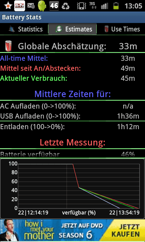

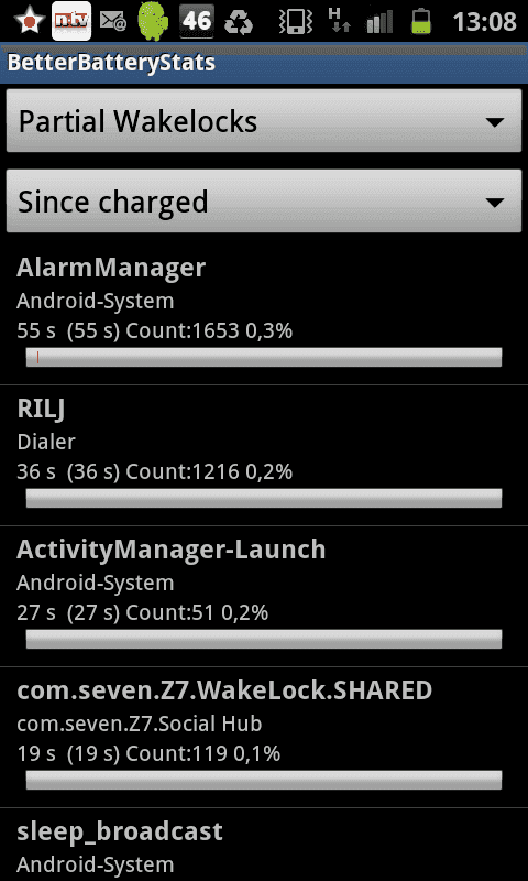

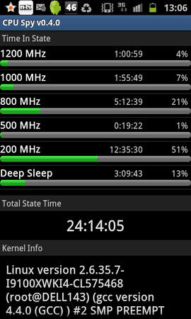

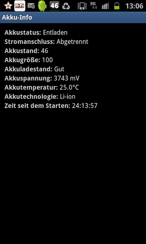

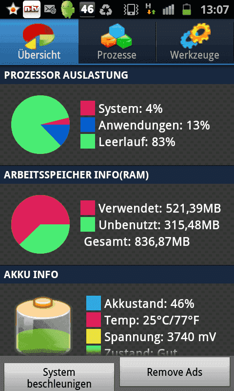

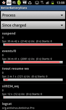

so hier die neuen screens

Also irgendwas stimmt bei dir vorne und hinten nicht. Android OS kann nicht 99% haben, da ja der Bildschirm zumindestens für die Screen an sein muss.
Ich frage mich auch, was du da alles nebenbei laufen hast.
Ist das Costumrom oder Stockrom?
Achja du solltest beim Batterymonitorwidget mal einstellen, dass es auch arbeitet, wenn du es nicht gerade angeklickt hsat. Dann sieht man auch verläufe.
Ich glaube das einfachste bei dir wäre einmal komplett zu reseten und dann immer wieder kontrollieren, ob es weiterhin auftritt. Dann ein paar Sachen installieren und wieder kontrollieren usw usf.
Irgendwas läuft auf jeden Fall gehörig falsch bei dir.

Irgendwas stimmt da einfach nicht, da das Android OS nicht alles brauchen kann. Das ist technisch einfach nicht möglich, da die Anzeige weder bei dem noch im Whereismydroidpower zu finden ist. Da das Display aber an war muss es irgendwo stehen.
Irgendwas hat sich irgendwo verhakt. Vielleicht beim Update auf 2.3.4. Ich hoffe ja mal, du hast danach dein Handy resetet, sonst wäre da schon der erste Punkt, wo es passiert sein könnte.
