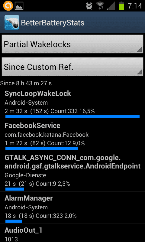

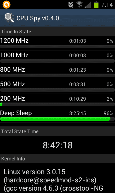

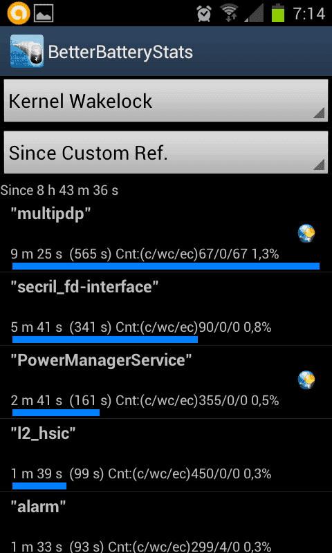

Hab jetzt über Nacht mal nen log gemacht ...
Erkennt ihr da was ungewöhnliches?
Laut dem history Diagramm is das Handy alle paar min aufgewacht...wlan war aus nur Daten an (wollte testen obs am wlan liegt oder ob es allgemein iwelche apps sind)
Grüße
Edit: Bilder und Log folgen (Die App wollte wohl nicht so Recht :/ )
Gesendet von meinem GT-I9100 mit der Android-Hilfe.de App
So hier die Dateien ;)
EDIT: Facebook is jeglicher Sync aus und auch Push ist alles ausgestellt...keine Ahnung wieso der immer wieder aufwacht :/

Facebook is ne schlechte App :D Die weckt auch gern auf, selbst wenn man alle möglichen Alerts und Pushes ausgestellt hat.
9min durch multidpd -> das ist das Aufwecken durch dein mobiles Inet.
Ansonsten 96% Deepsleep. Das geht wahrscheinlich siginifikant nur im Flugmodus besser :D

Dann is wohl alles OK bei mir xD und ich hab mir mal wieder was eingeredet ... kommt in letzter zeit öfters vor :scared:
