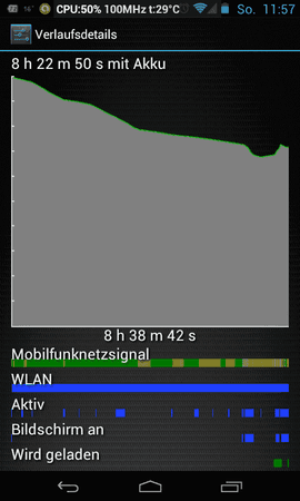

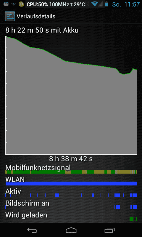

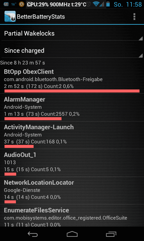

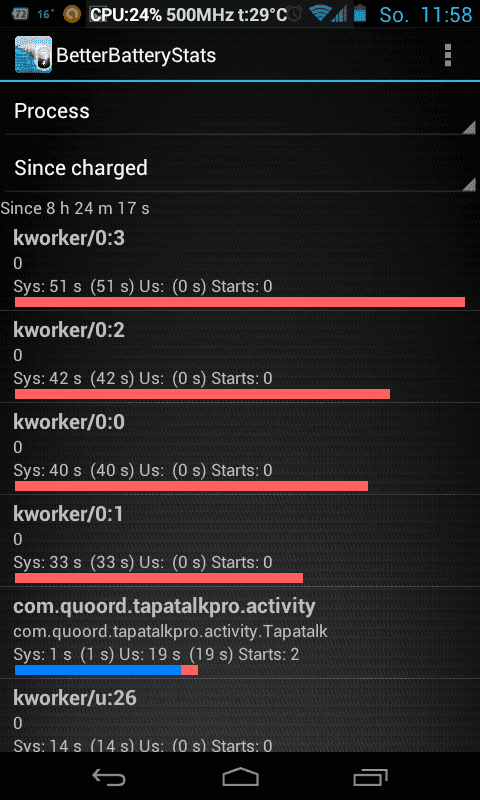

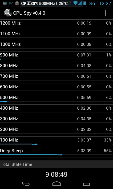

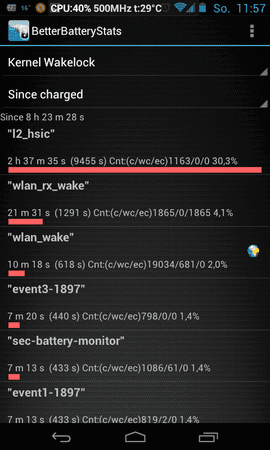

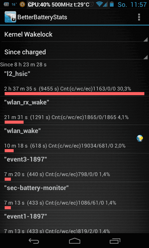

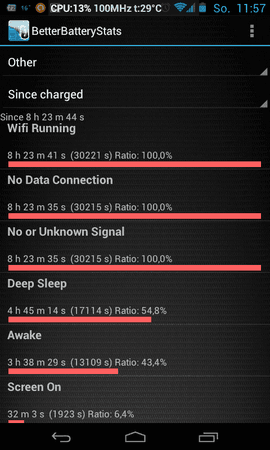

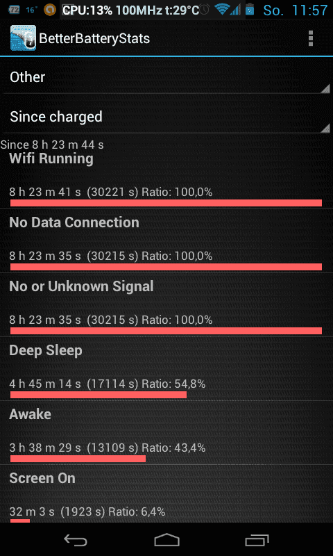

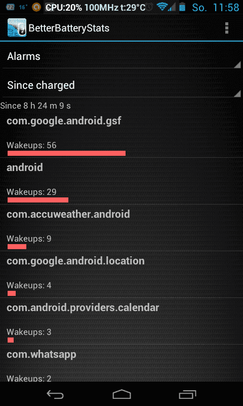

Nachdem ich jetzt im fluxi-Threat auf die schnelle zu keiner Lösung gekommen bin, post ich jetzt mal hier.
Ich hoffe ihr könnt mir sagen was da so am Akku zieht! Über Nacht knapp 30% in 7,5 Stunden find ich hart!
WLAN war zwar die ganze Zeit über an aber dass kenn ich besser!
Naja ich häng mal ein paar Screens an und für die Cracks noch die Logs vom xxTweaker, vielleicht will da ja einer sich verweilen ^^
Im xxTweaker habe ich soweit alles auf Default, außer BLN und so Kram, max Suspend ist auf 200 eingestellt und trotzdem macht er mir den 500er Schritt!
PS: Ich seh gerade dass meine CPUSpy Screens fürn Arsch sind -.-
naja soviel kann ich sagen, Deep Sleep lag bei ~60% und die 100er Frequenz lag bei ~2 Std... bisschen arg viel, wie ich finde! Und 500er war auch dran, trotz maxSuspend 200!
Nach RoM einrichten habe ich das UKCS laufen lassen, fluxi drauf, Voll geladen, bisschen gewartet, 10 Min den Akku raus, usw. So wie immer eigentlich!
Ich hoffe ihr könnt mir helfen, wenn nich muss der fluxi wieder runter! Wobei ich ihm gern ne Chance geben würde!
RoM: Resurrection RoM, aktuellste
Kernel: fluxi, aktuellster
Modem: LPX

in der Gesamtzeit 3 Stunden screen on ??? was machst Du während der Zeit ??
Öööööm dass war nicht NUR nachts, die ersten Screens waren nix, dann hab ich es bisschen benutz und dann die neuen gemacht, man erkennt ja trotzdem dass es Nachts auf 100 MHz rumtümpelt...
Dein wlan geht ja nicht im Standby aus, schalte es mal manuell aus und guck mal wie es sich dann verhält
Ja aber beim Siyah hat ich es auch ganze Zeit an und hat nur 4% in dem Zeitraum gezogen!
Hilft nicht weiter leg das Geraet einfach nachts mit den gelaeufigen apps hin batt stats reset und sieh dann am naechsten morgen wer die accu power konsumiert. Denke dran wenn du den accu laedst dann kann kein deep sleep funktionieren das Geraet bleibt bei 200 haengen Bein
Ja das weiss ich ja alles! Waren ja fast alles kernel wakelocks.. Naja wenns nicht klappt, kommt der fluxi halt runter.. Find den nich so.. Naja, vllt klappt er ja nur auf meim gerät nicht gescheit...
