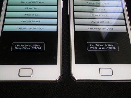

und woran erkennt man die linse?
Ich würde mich für 01 entscheiden.
Das eingeben *#*#34971539#*#*
Das erste Anwählen dann.Dann zeigt es dir an Welche du hast.
Und die Linse bewegt sich.
Grüße

SC beschreibt die Hardware, EE die Firmwareversion.
Ich habe die Cam FW Ver: OCEE09 und PHONE FW Ver: TBEC28.
DIe OCEE09 ist doch älter, oder? Wie kann ich sie updaten?
