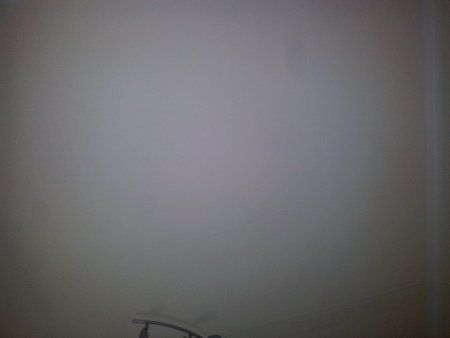

Hallo,hat jemand auch flecken in der kamera ?
Ich habe 1 rechts oben und 2 runde in der mitte und links.Das liegt nicht am update.
Hab ich z.B. nicht. Um sicher zu sein, ob es Flecken im System sind, solltest du mal bei mehr Licht und möglichst langer Belichtungszeit ein Bild an die Decke machen und dabei die Kamera möglichst flott bewegen (irgendwie kreisförmig) - sozusagen ein möglichst unscharfes Bild einer möglichst homogenen Fläche machen. Wenn die Flecken gleich bleiben, sind sie hinter der Linse.
Ja die sind hinter der linse.Sehe ich zum beispiel wenn ich auf Video Modus schalte und zwischen der auflösung wechsel.
Was kann man da machen ? Ist das ein garantiefall ? Ich habe nämlich noch burn-in der Statusleiste und ein ungleichmäßiges beleutetes display )
Ja.
Nix wie zurück mit dem Ding ... da rentiert sich ja das Zurückschicken mal richtig :).
