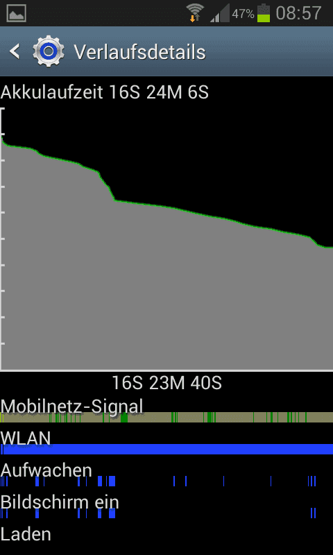

Ich habe ein Stromverbrauchsproblem mit dem S2.
Ich habe WLAN immer an und mein Smartphone liegt in unmittelbare Nähe des WLAN Routers. Trotzdem sehe ich im Akku Stromverbrauch, dass sich stetig und unregelmäßig das mobile Datennetz einschaltet. Gestern hatte ich noch einen Cache Reset gemacht (Vol Up, Home, Power) den zuvor war der Akkuverbrauch auf WLAN und 3g voll aktiv?! Jetzt noch sporadisch. Aber warum? Jemand eine Erklärung

Ich sehe dort nichts von mobilen Daten; das wird dort auch nicht angezeigt. Das Mobilnetzsignal ist das Signal, das zum Telefonieren (und auch für mobile Daten) verwendet wird. Auffällig daran ist, dass es sehr mau zu sein scheint. Das führt dazu, dass Dein Handy sich wahrscheinlich wiederholt wiederverbinden muss und das (aufgrund der Schwäche des Gegensignals) mit maximaler Sendeleistung.
Das geht natürlich auf den Akku. Da ist aber wenig zu machen außer Flugmodus oder an eine Stelle legen, wo der Empfang besser ist (vorzugsweise in der Nähe des Fensters). Aber mobile Daten sind nicht Dein Problem.

Also Habe vollen Ausschlag und es liegt Nachts immer am Fenster.
Das ist eine Aufzeichnung aus der Nacht. Keine Telefonate!
Aber natürlich eine Erklärung, wenn sich das Smartphone immer neu ins D1 Netz wählt. Hmmm, aber Dortmund ist doch gut abgedeckt.
Ich werde das Smartphone mal zurücksetzen und berichten.
Um genau zu sein: Da steht eben nicht „Mobiles Datennetz”, sondern „Mobilnetz”. Das ist das Signal der Mobilfunk-Basisstation Deines Providers, über die sowohl Telefonie als auch bei Bedarf die mobilen Daten (also das Internet) laufen.
Der Screenshot spricht gar nicht für vollen Ausschlag. Aber der kann schon ganz anders sein, wenn Du Dein Handy in der Hand hältst als wenn Du es an genau dieser Stelle ablegst, wo es vor dem Screenshot für längere Zeit lag.
