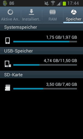

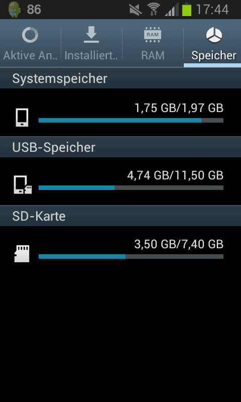

ich kann seit einiger Zeit keine wichtigen Updates mehr installieren.
Unter anderem werden Updates für ChatON, Google, Google+, Hangouts, Maps benötigt. Sogar bei bei Apps mit 10 MB Streikt das System und meldet, dass die App nicht installiert werden kann, weil kein Speicherplatz frei ist.
Hab schon einiger meiner Apps gelöscht, aber der Speicher wird einfach nicht leer. Laut dem Screenshot ist aber noch genug frei wie ich finde.
Oder sehe ich das falsch?
mfg
@Trustone 200MB sind jetzt nicht wirklich viel Speicher, der noch frei ist. Wahrscheinlich hast Du viele Apps bereits auf die SD-Karte geschoben, deshalb wird beim löschen auch nur wenig Speicher frei. Such mal nach den größten Speicherfressern und lösche diese ... aber Google+, Hangouts, ... sind schon recht gross.
