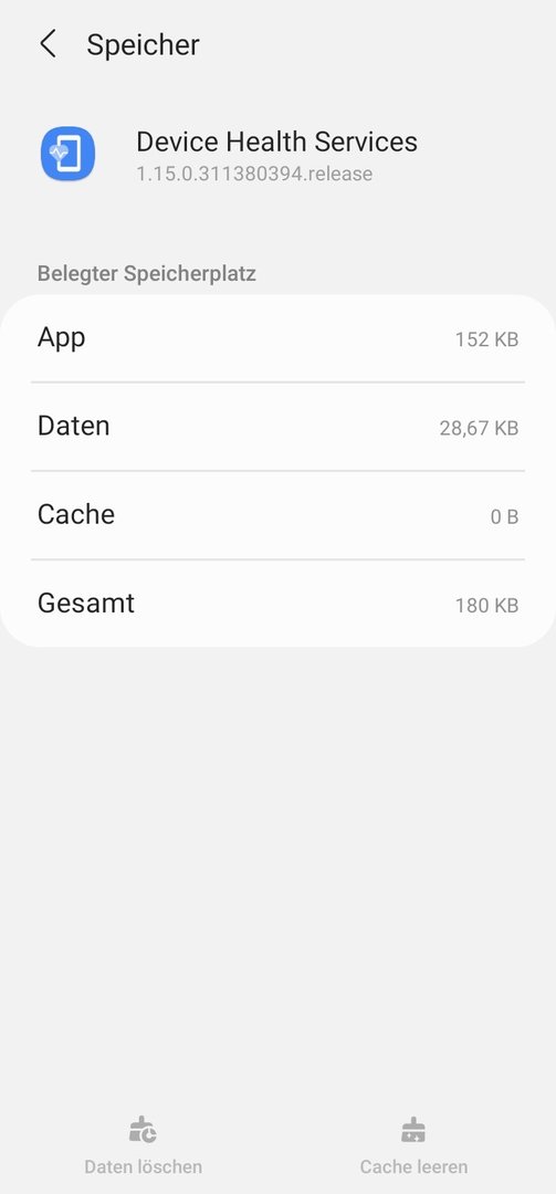

Hmmm...habe da vielleicht noch einen anderen Lösungsansatz....hast du bei dir die "Device Health Services" laufen? Wenn ja, setze mal die Daten der Services zurück, deinstalliere die Updates im Burgermenü und mache einen Neustart. Dann im PlayStore die Services wieder aktualisieren.

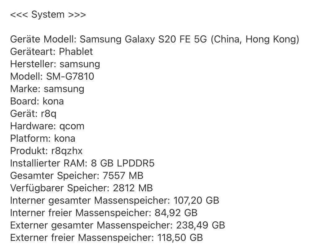

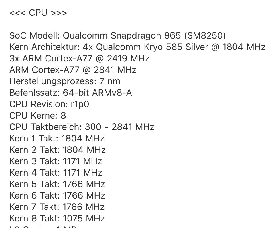

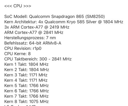

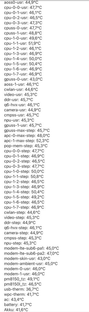

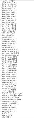

Hi, ich bin auch von diesem Problem betroffen. Selbst im tiefsten Schatten heute bei 25 Grad Außentemperatur regelt dieses Smartphone die Helligkeit so stark runter, dass man kaum das Display lesen kann. Die Benutzung war nur im Chrom Browser heute zu surfen und kein leistungshunriges Game.
So in 14 bis 18 min wurde es stockfinster. Auch bei 18 Grad Außentemperatur und bei Bewölkung das gleiche Spiel.
Das S20 fe 5g ist ein Import Gerät Region China/Hongkong mit S865 und mit 8Gb statt 6Gb RAM.
Folgende Dinge habe ich schon ausprobiert:
Kompletter RESET/ Werkseinstellung
Ein Wipe Cache gemacht
Device Health Services deaktiviert
Alle Energiesparmaßnahmen ausgeschaltet
DAS Display auf 60 hz laufen lassen und immer noch die Probleme.
Das Smartphone im abgesicherten Modus laufen lassen und auch dort das Problem.
Folgende Temperaturen oder Frequenzen des Soc habe ich laut Aida 64 wenn der Bildschirm beginnt abzudunkeln laut meiner Anhänge.
Ist es normal dass es bei diesen Temperaturen schon abdunkelt ???
Auch mein altes Mi 10 Handy auch mit S865 SOC hatte nicht dieses Problem. Leider habe ich es meiner Mutter verschenkt🤣.
Ganz vorher hatte ich ein S10+ plus gehabt und selbst am See bei 35 Grad Außentemperatur und direkt unter der Sonne nicht diese Probleme wie mit dem S20 fe 5g.
Es gibt leider kein entsprechendes Ersatz Samsung Handy mit Micro sd Slot und mit den Features auf dem Markt.
Hat vielleicht jemand noch eine Idee ?
