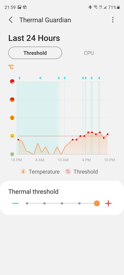

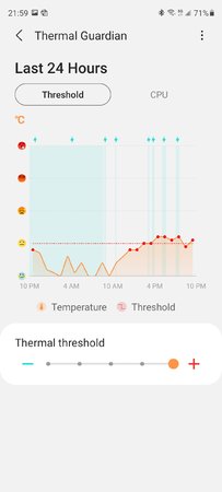

Hi ich melde mich nochmals.
Das Mi 10 mit SD865 hat diese Probleme nicht beide bei 16 Grad Außentemperatur getestet und das Display leuchtet immer noch sehr hell im Gegensatz zum s20 fe 5g.
Beide nach 20 min Surfen bei Bewölkung getestet. Die Temperaturen sind so 5-8 Grad Kühler als beim S20 fe. Anscheinend kriegt Xiaomi die Kühlung besser hin.
Auch nach 45 min bleibt das Display mega hell beim Mi 10.
Zum test habe ich mir das S20 fe 5g bei Amazon ein zweites Mal gekauft und auch dieses Handy wies diese schwache Kühleistung oder zu niedrige Temperaturschwelle auf die Softwareseitig aktiv ist und das S20 FE drosselt.

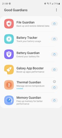

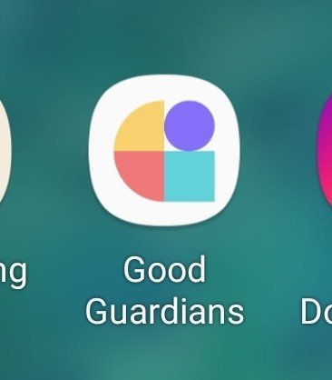

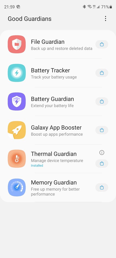

Zum Glück habe ich eine Lösung gefunden die das Problem leicht verbessert und so das Smartphone etwas länger hell bei Sonnenlicht lässt.
Ich habe mit der offiziellen Samsung eignen App Thermal Guardian die Softwareseitige Temperaturschwelle um maximal 2 Grad höher gesetzt, um so das drosseln etwas später einsetzen zu lassen.
Kurzanleitung:
1.Good Guardian App im Samsung App Store runter laden.
2. Innerhalb der Good Guardian App die App Thermal Guardian installieren.
3. In der App Thermal Guardian die Temperaturschwelle mit dem Begriff Thermal threshold nach rechts verschieben.
Es gibt eine kleine Warnung seitens Samsung , aber ich hatte bisher keine Probleme weil die Drosselung ja nicht ausgeschaltet wird sondern nur leicht verspätet ausgelöst wird.
Ich hoffe der Tipp mindert das Problem etwas.

@Marko25
immer noch keine Temperaturen.
Was auch immer du machst, bei 16°C Außentemperatur und surfen ist es praktisch unmöglich
