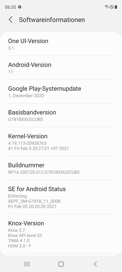

Also geschafft - Computer leer und Update über Smart Switch installiert. Nun sieht die Softwareinfo wie auf dem Bild aus.
Ich komme aber unter keinen Umständen in der Menü mit dem Hardware-Reset! Und nach dem Startscreen des Handys wird mir folgendes angezeigt:
[POP] back-up: fail
setup-wizard [FINISHED]
Ihr könnt ja meinen, dass ich Paranoid bin, aber ich möchte meine vielen Millionen auf dem Konto schon noch ein Weilchen behalten und Sie keinem Hacker freiwillig geben :) Also durch das Softwareupdate ist lt meinem Verständnis nun aber immer noch alter Programmcode der Firmware enthalten, oder?

@sunshineh Über SmartSwitch spielt er eigentlich die FW komplett neu auf, also kein Update.
Und solange Knox bei 0x0 steht kann auch nichts dauerhaft auf dem FE installiert bleiben.
@maik005 Ups, hat sich das geändert? War doch immer so das mit SmartSwitch die gesamte Software aufgespielt wurde?
@HCD
Ja, aber eben als Update ohne Werksreset.
Reaktionen: HCD
@maik005 Quasi mit der Home CSC geflasht!:);)
Könnt ihr euch vorstellen, warum ich nicht mehr ins Hard Reset Menü komme? Und verstehe ich es richtig, ihr meint also mit SmartSwitch wird der komplette Speicher neu geflasht, sodass nichts mehr altes auf dem Handy vorhanden bleibt?

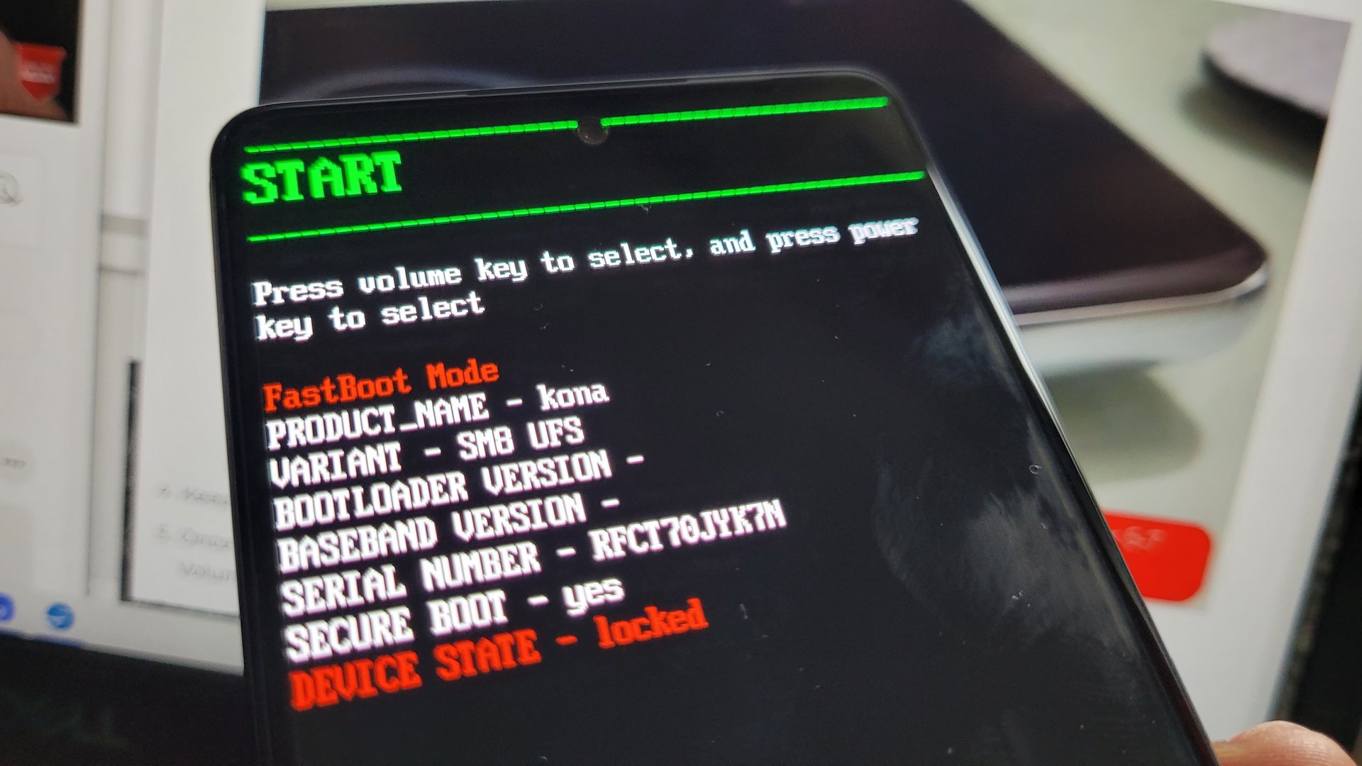

Ist eigentlich dieser Screen normal, bei einem original Samsung Galaxy FE? Sieht für mich nicht so aus, als wäre er direkt von Samsung?!20221013_160022.jpg
Bearbeitet von: kruemelgirl - Grund: Bildvorschau standardisiert, Gruß kruemelgirl
@sunshineh
Wie bist du da hin gekommen?
Dann probiere ich es bei keinem originalen einmal aus.
Glaube aber so einen schon mal auf Bilder von originalen Geräten gesehen zu haben.
