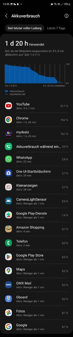

@Trommelpeter
so ohne weitere infos.
Hier mit Apps über 9 Stunden und noch 13% Rest.
Jetzt wird es aufgeladen.
@Trommelpeter
Mir fehlen die Wörter...
@Lamaay
Photoshop? :D-old
Das Foto ist Real. Screenshot und direkt vom Handy hochgeladen.
@Trommelpeter
Der Akku ist s20fe-original 4500 mAh, oder?
Ja alles Original. S20FE 5G 128GB.
Habe auch keine Energiesparoptionen oder irgendwelche Tricks vorgenommen.
Nur halt die Sachen wie oben geschrieben.
60hz. AoD Aus, 5G Aus, GPS Aus.
Mobile Daten nur draußen an, Wlan nur drinnen an. Nur mit 10W Xiaomi Netzteil Laden. Und Handy nicht unter 10-15% entladen. Nicht über Nacht laden und bei 100% nicht weiter Laden.
Und alle Apps bei schließen, die nicht genutzt werden.
Ich habe sonst nichts weiter eingestellt oder modifiziert.

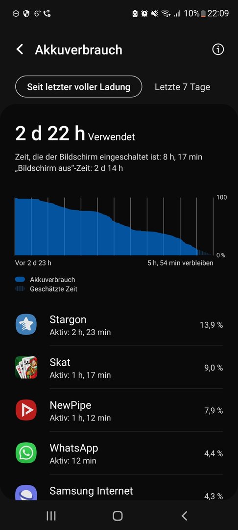

Ich bin auch noch zufrieden...
Ich habe heute auch mal wieder WiFi-Calling aktiviert. Mal schauen, wie sich der Verbrauch entwickelt vor dem Update auf A13.

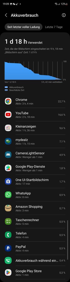

Also ich bin immer noch sehr zufrieden.
Über 9 Stunden und noch 12% Rest

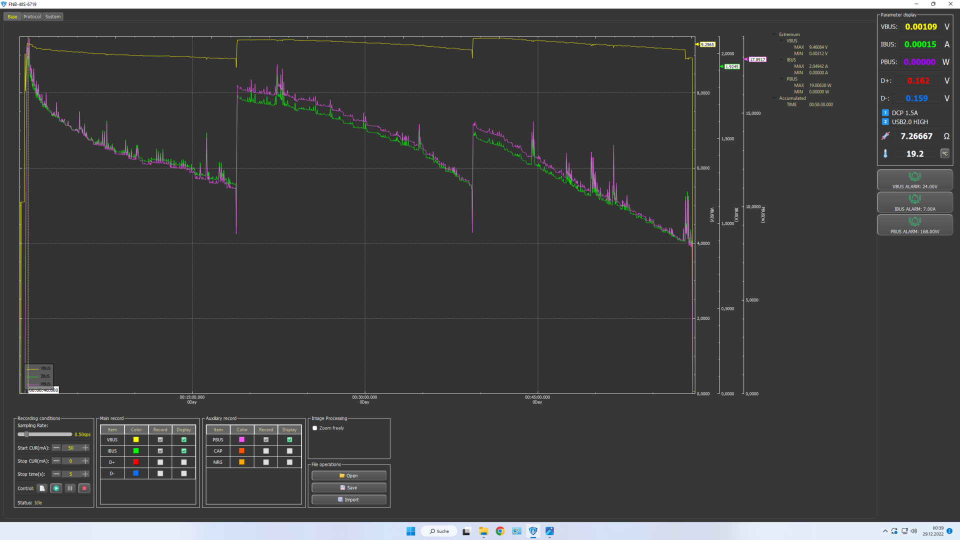

Wie dem auch sei... mein S20 FE hat einen an der Kirsche.
Egal welche Kombination von Kabel und Netzteil, dass laden über ein reines USB-C Kabel und Netzteil mit PPS ist irgendwie "fehlerhaft".

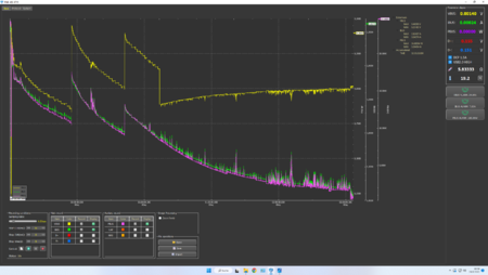

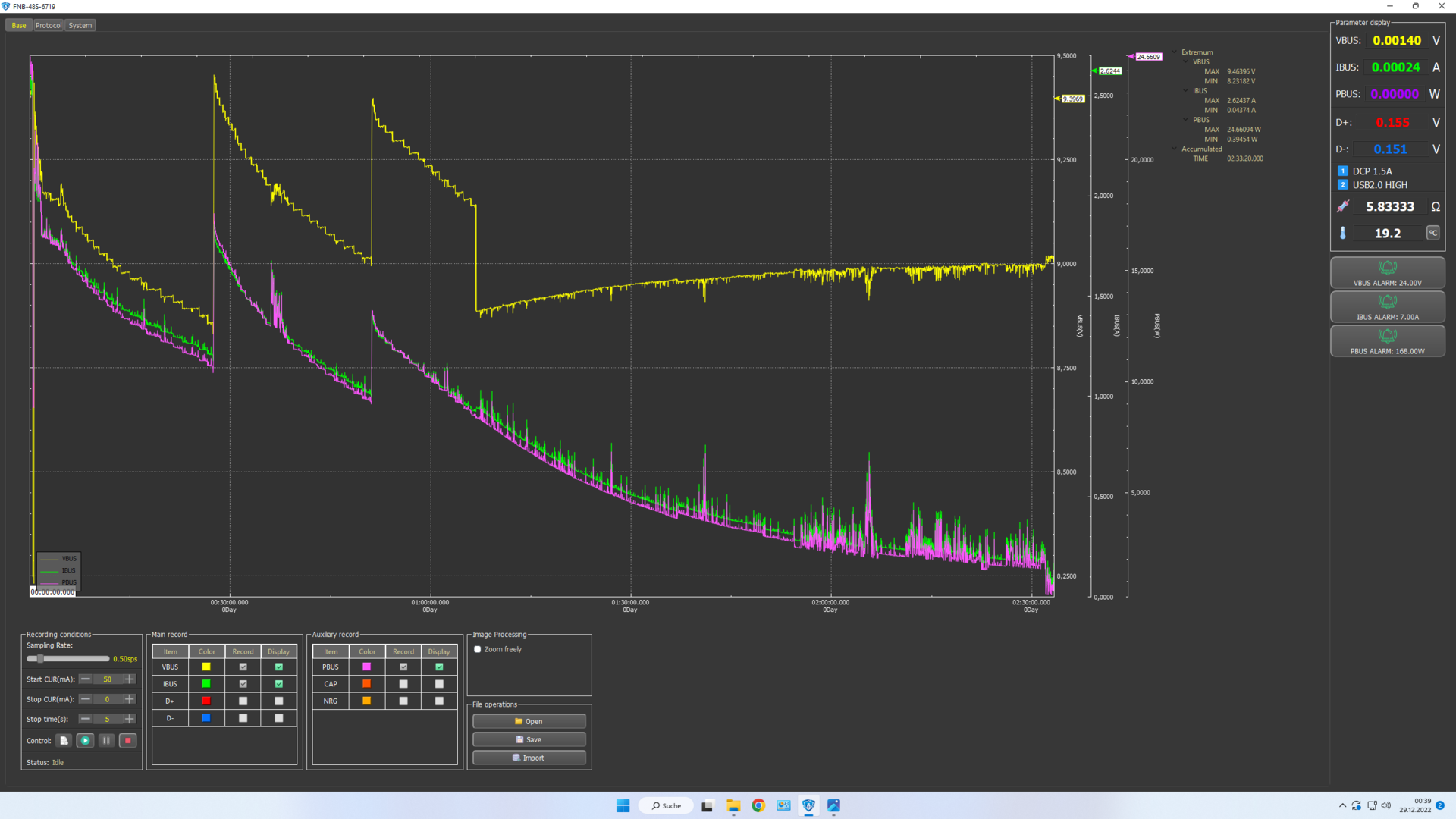

25W Hama NT mit PPS, von 2 - 100% geladen

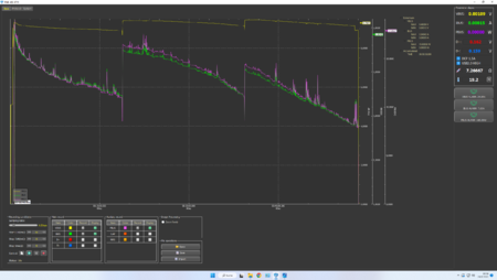

Varta NT mit 38W, USB-C unterstützt 20W mit PPS, hier aber nur von 15 - 78% geladen
@Denni2306
Wo soll da jetzt das Problem sein?
Ehm das ich im ersten Bild 2:33std gebraucht habe um vollständig zu laden?
Das die 25W bloß ca. 2min gehalten werden und selbst 15W nur selten anliegen?!
Das mag alles sein aber keine saubere Ladekurve.
Und nein, Temperatur spielt keine Rolle.
Habe ohne Hülle und mit einem Lüfter davor geladen.
@Denni2306
Die Akkutemperatur dabei mal aufzeichnen.
Außerdem Adekabel/Netzteill als Ursache?
Zwei Netzteile und eine Powerbank mit PPS + vier verschiedene Kabel.
Temperatur wurde nur mit AccuBattery zwischendurch kontrolliert und lag nie über 30 Grad.
