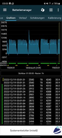

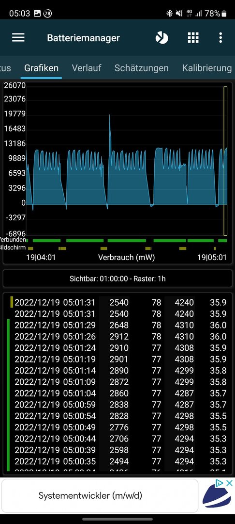

Daraufhin habe ich den 3C Battery Manager installiert und mich über ein seltsames Verhalten gewundert (siehe Screenshot).
Das waren unterschiedliche USB A auf C Kabel und Netzteile bei der Arbeit.
Und DANACH habe ich Zuhause losgelegt und auch USB C auf C mit und ohne PPS getestet - das volle Programm halt.

Nein, nicht der Ladevorgang wird bei eingeschalteten Display unterbrochen sondern das Display geht an wenn ich Kabel oder Netzteil tausche.
Und genau das habe ich auch geschrieben, gemacht und ist im Screenshot zu sehen.
Grüner Balken "Verbunden" hat eine Lücke (damit ist das Kabel gemeint) und Display (gelb) ist an.

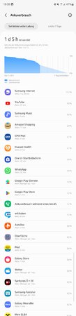

4te Akkuladung. Snapdragon 4G, 120Hz, 100 Prozent 4G(+)Netz, Flugmodus über Nacht, Bluetooth wenn benötigt😊👍
Für mich eines der letzten richtig guten Galaxy Smartphones.

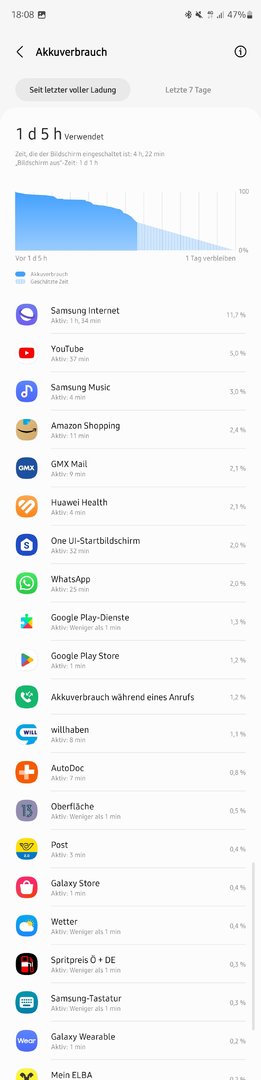

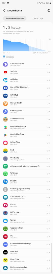

Kurzes Update. Habe wirklich alle aktuellen Galaxy Smartphones durch inkl. S22 U, aber das S20FE Snapi 4G läuft echt. So geschwärmt hab ich noch nie. Alltags-Performance ist wirklich vergleichbar mit dem S22 Ultra und das nur mit unzähligen Updates.
Das sollte Samsung mal zu denken geben.
Die Akkulaufzeit ist sowieso EINZIGARTIG, für Samsung Verhältnisse. Ich bekomm das Ding auch im 4G Netz, nur mit Gewalt leer.
Die S23 Reihe? Hoffe wirklich das DIE wieder ans S20 FE abknüpfen kann!?
