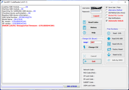

Irgendwie bringe ich da nichts zusammen, Samkey sagt immer das die Firmware nicht unterstützt wird und ich downgraden soll.
Nun habe ich eine Firm geladen, CUH1, die wird aber auch nicht unterstützt, sage ich jetzt mal.
Dann wollte ich auf BUA5 downgraden, die kann ich aber nicht mit Odin flashen, das meckert dann "Auth Error", wahrscheinlich weil es ein downgrade ist.
Weiss jemand eine Firm die funktionieren könnte ?
Du wirst nur auf ein SamKey Update warten können.
Bis dahin das Gerät nicht(!) aktualisieren. Sonst kannst du wieder nicht downgraden.
Ansonsten mal den Support von SamKey anschreiben.
Ggf. ist die Anzeige mit nicht kompatibler Firmware ein Fehler.

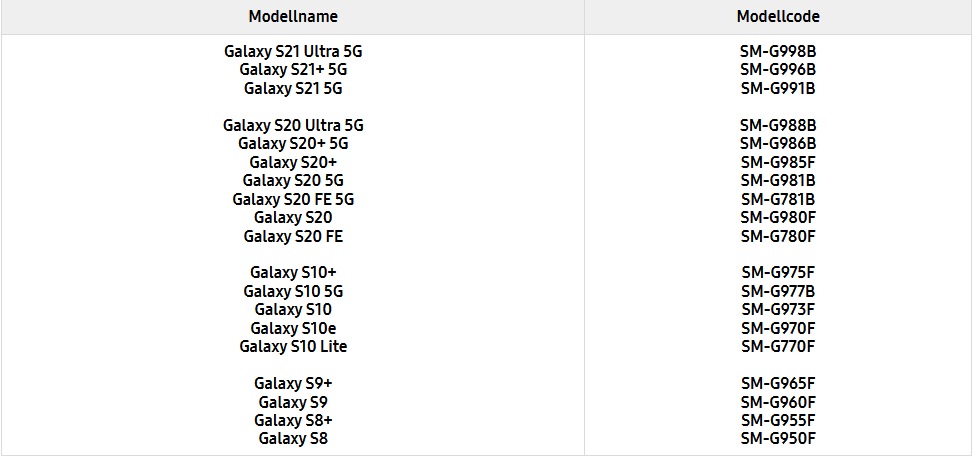

Ja finde ich schon. Samsung Pay lässt sich zB auf dem Handy nicht installieren obwohl das laut Samsung funktionieren müsste. Steht auf der Samsung Pay site. Was dann sonst noch nicht funktioniert kann ich nicht sagen.
Ich nehme an, das es an der Niederländischen CSC liegt, weil dort wird Samsung Pay nicht, oder noch nicht unterstützt.
so ists.
